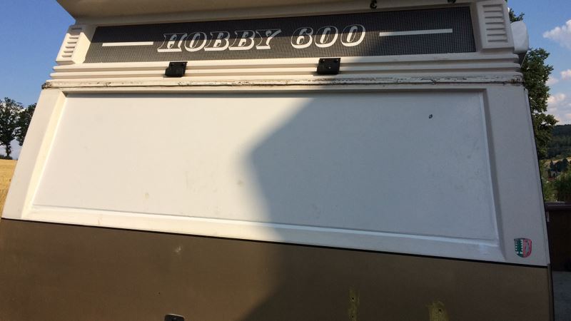

ich bin dabei das Heck von meinem Hobby 600 AF umzubauen.
Da wir immer mit Fahrradträger unterwegs sind und i.d.R. das Heckrollo nie oben ist, will ich diese Wärme/Kältebrücke entfernen und eine "cleane" Heckpartie bauen.
Bin unsicher, ob ich zu viel oder zu wenig Aufwand plane:

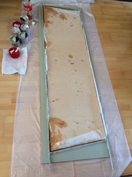

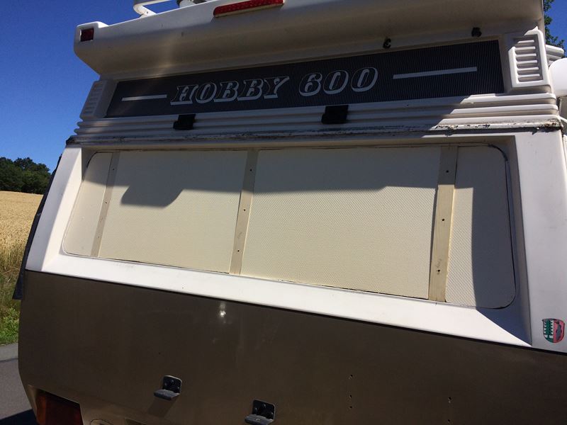

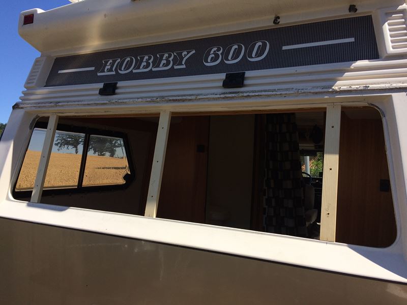

Umbau-Update:
Dämmung und Abstandsleisten sind schon mal angepasst. Jetzt fehlt noch die Außenplatte.
Da ich nicht gefunden habe, was ich suchte, mache ich mir jetzt eine passende GFK-Multiplex-Platte selbst. Eine Form aus PP-H und 3qm Glasfasermatte sind schon mal verklebt. Einschlagmuttern zum befestigen sind schon drin. Jetzt heißt es abwarten, ob die Bastellei erfolgreich war beim 1. Versuch!

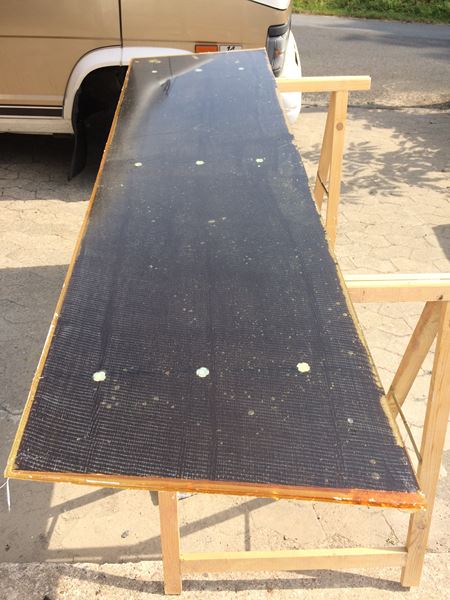

Umbau-Update:
Hallo zusammen, der erste Versuch mit der GFK-Platte war nicht gut. Der zweite ist besser gelungen
Die Siebdruckplatte 9 mm wurde mit Einschlagmuttern versehen und auf Maß geschliffen. Anschließend wurden ca. 3 qm Glasfaser-Matte und 4 kg Polyesterharz in die Form gegeben und alles sauber verstrichen. Nach 2 Stunden konnte die Platte aus der Form und in der Sonne ausbrutzeln. Kurz angeschliffen und grundiert geht sie dann in Position auf dem neuen Heckrahmen.
Die Ränder habe ich mit reichlich Sikaflex 527 AT weiß verklebt, der ist elastisch und überlackierbar.
2 Kartuschen waren ausreichend für den kompletten Einbau mit Schön-Schicht (Abgezogen)

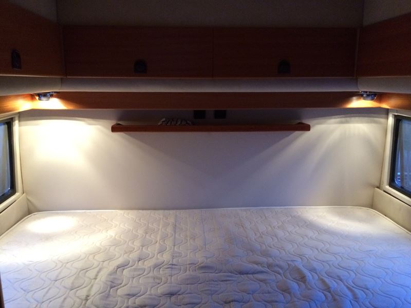

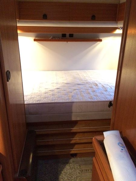

So sieht es jetzt fertig aus. Steckdose 230V und Dimmer 24V für passive LED-Beleuchtung sind schon mit eingebaut. Zusätzlich Bett hochgelegt auf 50 cm und Stauraum "gecleaned" Lüfter ist jetzt vor dem Stauraum im Radkasten und die Schläuche und Lüftung liegen jetzt unter dem neuen Schuregal. ´
Wir sind zufrieden...
