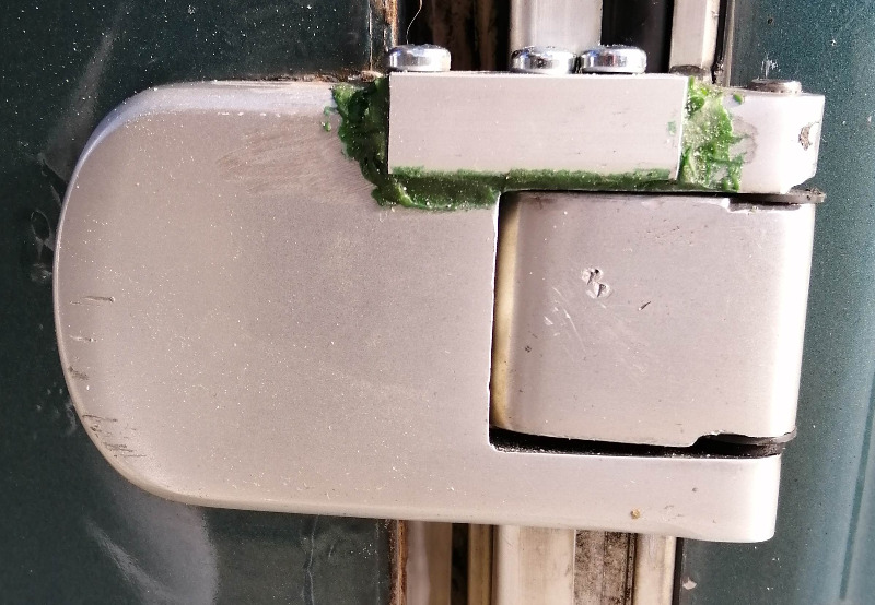

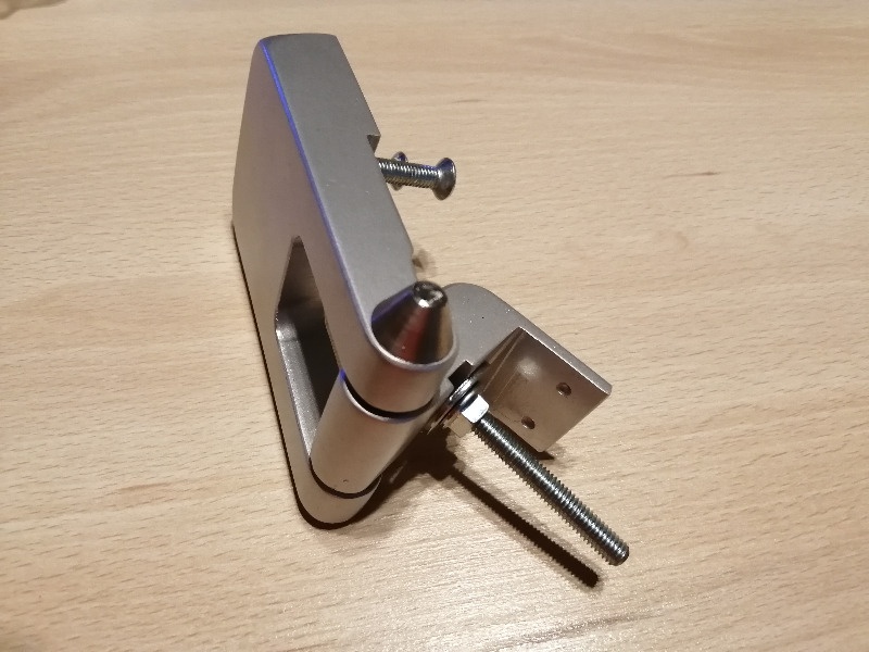

24 Feb. 2019 20:41 - 24 Feb. 2019 20:43
Moin,
so sieht mein geflicktes Scharnier jetzt aus...
von Vorn,
und von oben.
Das Grüne ist übrigens 2 Komponenten-Kleber!
Wie Ihr seht, war das Scharnier schon eh nicht mehr zu 100% ok. Die Schraube ist festgegammelt und bei der ersten Demontage hats direkt der Kopf abgedreht. Nu schraub ich von innen immer eine Mutter gegen... geht auch!
Der eigentliche Bruch ist zwischen der einzeln stehende Schraube und den beiden eng beisammen stehenden.
Eigentlich war des Aluteil was ich drumherum gebaut habe in U-Form, der innenliegende Teil war aber im Weg. Den musste ich später, nach der ersten Anprobe abtrennen. Vorher hatte ich aber schon die Löcher gebohrt, Gewinde reingeschnitten und das Ganze verschraubt.
Als Notbehelf jedenfalls recht gut brauchbar ... aber nichts auf Dauer!
Gruß Dirk

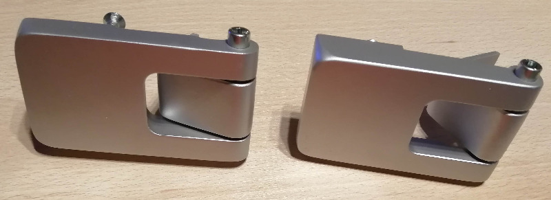

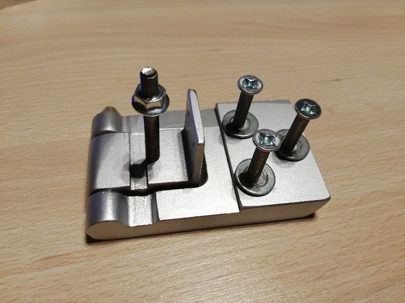

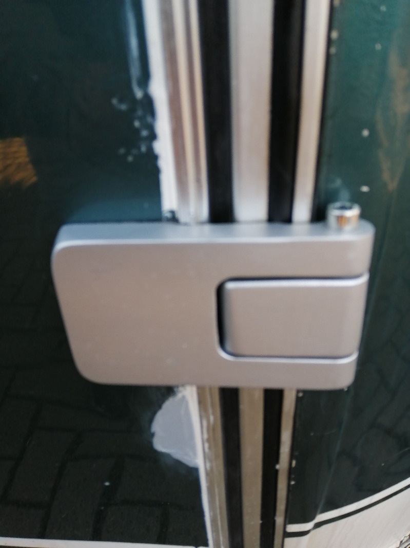

Re: neue Türscharniere...
04 Apr. 2019 00:01 - 04 Apr. 2019 00:03
Moin,
nun ist das ja ein paar Wochen her, das mir ein Scharnier gebrochen war.
Ich habe zwar über Wilfried, nochmals Danke für die schnelle Hilfe, auf die schnelle ein altes Scharnier zum Neuaufbau bekommen, dazu hätte ich aber genau das damit machen müssen, wobei das Alte gebrochen ist, nämlich das Innenleben zerlegen und erneuern! Das wollte ich aber nicht, aus Angst, das mir das Scharnier wieder bricht.
Nach einigem Hin und Her, und häuslichen Beratungen, habe ich mich letztendlich entschieden mir Neue zu besorgen. Bestellt in den Niederlanden, war es einiges an K(r)ampf, mit einer fremden Sprache auf einer ausländischen Plattform die Teile zu bestellen...
Letztendlich sieht das Ganze aber so aus:
Ich habe 175 Euro angezahlt, nach Fertigstellung noch einmal 100 Euro, plus 20 Euro Versand.
Insgesamt also 295 Euro.
Bestellt am 03.03., geliefert am 28.03., also mit Überweisungs- und Postlaufzeit ca. 1 Monat.
Was habe ich bekommen:
2, zwar in einer Hobbywerkstatt gebaute (man sieht es), aber hervorragend passende und laufende neue Scharniere, mit einigen gut mitgedachten Details.
Die Scharniere sind aus Alu, mit Kunststoffbuchsen (sieht aus wie Nylon) und Schraube.
Für die Schrauben (Imbus) gibt es 2 "Hütchen" zum "aufkleben" o.ä. , aus Edelstahl, die als Aufschraubschutz dienen sollen.
Die Idee dahinter ist, das evt. Zangen beim Ansetzen abrutschen. Ob ich die so verbaue, weiß ich noch nicht.
Mit schwebt noch eine bessere Lösung vor. Aber dazu muss ich noch einiges drüber nachdenken...
Inzwischen habe ich die Scharniere auch, natürlich mit Decaseal drunter eingebaut. Ich werde die aber noch von Außen mit Sika abdichten.
Die Scharniere sind etwas Dicker und größer als die Originalen.
Nebeneffeckt ist, das die Tür jetzt etwas weiter aufgeht.
Außerdem: Die Tür läuft sauberer und hängt nicht mehr. Mein 5 mm Spalt oben zwischen Tür und Rahmen ist weg.
Wer ebenfalls Interesse an neuen Scharnieren hat, der kann mich gerne per PN anschreiben. Ich gebe dann völlig unverbindlich Name und Mailadresse des Erbauers weiter. Ton, so der Name, nach seiner Aussage 71 Jahre alt, Rentner und Besitzer einer kleinen Fräsmaschine, spricht etwas Deutsch, so daß man sich das ganze Gedönse auf der niederländischen Plattform sparen kann.
Gruß Dirk
