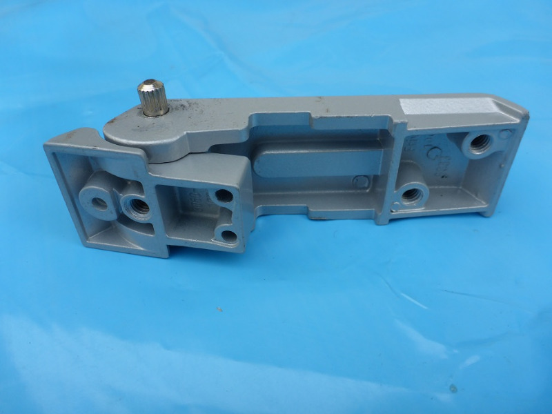

Ich habe mir die Scharniere besorgt und einen dazu passenden Bolzenausdrücker gebaut. Ich möchte die Tür abnehmen indem ich die Scharnierbolzen heraus presse weil ich an die Mutter innen nicht ran komme, mit der die Scharniere fest geschraubt sind. Da ist ein senkrechtes Brett eingebaut das mit Velour bezogen ist, ich weiß nicht wie ich das weg bekomme ohne viel kaputt zu machen.
Den Bolzenausdrücker habe ich aus 3 Stücken Winkeleisen ( 20mm x 30mm) zusammengeschweißt und mit einem M5 Gewindebolzen ausgestattet. Den Gewindebolzen hat es aber zerdrückt, daher auf M8 X 1 Feingewinde aufgebohrt und einen Gewindebolzen mit 10mm lang herausragenden 6mm Druckbolzen aus einem gehärteten Stift ausgestattet. Dann hats funktioniert.
Jetzt hab ich eines der neuen Scharniere damit zerlegt und siehe da, es sind gar keine Lagerbuchsen montiert!
Ich habe versucht passende Buchsen im Internet zu finden aber ohne Erfolg. Alle Flanschbuchsen für eine 6mm Welle haben 8mm oder 10mm Außendurchmesser. Im feststehenden Scharnierteil sind aber 9mm dafür vorgesehen. Werden sie eventuell deswegen ohne Lagerbuchsen verkauft?
Ich habe aus Polyamid selber Buchsen gedreht und das Scharnier wieder zusammen gebaut, jetzt geht es zwar deutlich strammer aber ohne Spiel.
Momentan steht der Hobby in der Werkstatt weil die Hebebühne, wo er komplett auf den Rädern angehoben werden kann, nicht rechtzeitig frei wurde. Die Arbeiten an den Bremsen und vorderen Fahrgestell sowie die Schweißarbeiten am Querträger können erst nächste Woche erledigt werden. Dann wollen wir gleich die HU erledigen.
Wenn ich ihn wieder Zuhause habe werde ich mich an den Tausch der Scharniere machen. Also Bolzen auspressen und die Tür abnehmen. Dann alle Schrauben entfernen und das Festteil durch drehen aus dem M6 Gewindebolzen heraus schrauben. Mal schauen ob das geht. Ich hänge ein paar Bilder an.

wir haben uns vor 2 Monaten ebenfalls einen 85er Hobby 600 zugelegt. Leider ist auch bei mir eines der Scharniere gebrochen. Auch bei uns sind die schmaleren verbaut. Wir sind dann auf das Camping Kaufhaus gestoßen. Als Anhang findest du ein Foto davon.

Hallo Detlef, das Teil sieht gut aus, genauso wie die, welche ich mir gekauft habe.
Ich fürchte nur das auch da keine Lagerbuchsen verbaut sind weil es im ganzen Internet keine passenden Bundbuchsen gibt.
Ich möchte dir daher raten den Stift aus zu pressen und nachschauen. Das geht fast nur im ausgebauten Zustand, ansonsten sind die Kräfte für die Befestigungspunkte im Hobby zu groß!
Es bleibt nichts anderes übrig als solche Buchsen aus PA zu drehen, hast du da jemanden?
Ich hab mir ja ein kleines Ausdrückwerkzeug gebaut um besser dran zu kommen.
Wie sieht es bei deinem Hobby mit der Stabilität der Schraubenlöcher in der Tür und Seitenwand aus?
Ich habe nachträglich noch ein zusätzliches Loch gebohrt und noch eine Schraube rein gedreht weil das Scharnier so kläglich schräg dran gehangen war, jetzt sitzt es ganz ordentlich und die Tür habe ich damit auch ein Stück weiter hoch bekommen.

vielen Dank für Deine rasche Antwort.
Ich hab auch schon über das Ausdrückwerkzeug nachgedacht.
Eine Lagerbuchse gibt es tatsächlich nicht an den Scharnieren.
