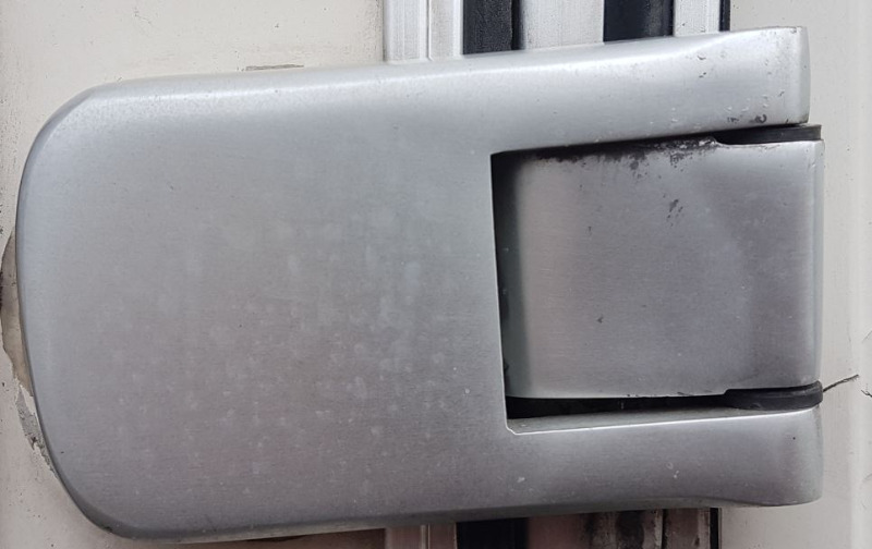

meine Tür hängt einen guten cm nach unten. Dies ist so wie ich das sehe einem abgenutzten Scharnier geschuldet.

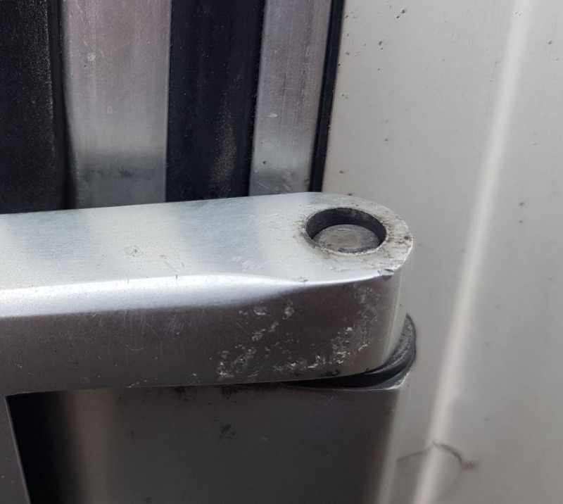

Ich sehe das oben in das Scharnier ein Stift eingesetzt ist. Bekommt man den irgendwie raus um das Scharnier aufzuarbeiten?

raus ja, rein schwieriger... Beim wieder reinschlagen ist mein zweites Scharnier gebrochen! Mit einer Presse ging es vielleicht besser.
Hier jetzt die Anleitung: Markiere auf der Unterseite des Scharniers die ungefähre Mitte des Stiftes. Bohre ein 3,5 mm großes Loch von unten in das Scharnier. Nimm ein 3mm Splinttreiber oder auch Durchschlag und schlage (oder presse) den Stift von unten heraus. Anschließend kannst du in das gebohrte Loch ein M4 Gewinde reinschneiden (bei Bedarf) um z.B. von unten eine Kunststoffschraube (umgebaut zur Madenschraube, also Kopf ab, und ein dünnes Schlitz reinsägen) einzudrehen. Die Schraube soll dann das spätere Durchschlagen für Diebe erschweren... Der Stift hat einen Durchmesser von 6 mm und war in unteren Teil bei mir mit einer Verzahnung versehen.
Im Innenteil sind Kunststoffbuchsen eingesetzt. Ich habe dafür Igus Buchsen eingesetzt. Trotzdem hat mein Scharnier noch gehangen. Also mäßiger Erfolg. Besser gings mit den Nachbauten. Die passen super und bei mir hängt nichts mehr!
