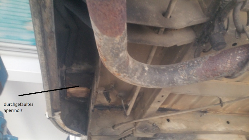

Hallo Freunde,
wie ich gestern die HU machen ließ ( geschafft!) konnte ich mir erstmals in Ruhe den Unterboden anschauen. Ich habe viele Roststellen schnell mal mit Rostumwandler abgetupft, für das Alter sieht es garnicht so schlecht aus. Echte Löcher habe ich nicht gefunden.
Die Abwasserleitungen muß ich mir aber vorknöpfen, da sifft es unter dem Bad raus aber auch aus dem Abwassertank-Eingang und am Abwasserstandsgeber, der anscheinend auch nicht funktioniert.
Was mir mehr Sorgen macht ist der reparierte aber dennoch durchgefaulte Unterboden unter dem linken Seitenpfosten. Das Teil rauspopeln und ein neues einsetzen wird wohl nicht so tragisch aber irgendwie muß da doch oben Feuchtigkeit rein kommen.
Macht es Sinn den ganzen Hohlraum aus zu schäumen?
Außen macht die Abdeckleiste auch einen total verbastelten Eindruck, ist jedenfalls völlig falsch lackiert.
Hat jemand erfahrung mit dieser Ecke?
Danke
Herbert

Hallo Herbert,
ich habe mir eine Schablone aus Pappe gemacht. Das Sperrholz ansich bekommst du aber nicht so gut hin, dass kein Spalt bleibt. Ich habe in den Spalt Sikaflex 252i gepresst. Das klebt super und bleibt etwas elastisch. Danach natürlich das Holz behandeln.
Aber vorher gucken, ob nicht auch die Leiste zur Wand einen Schaden genommen hat.
aws
Thomas
