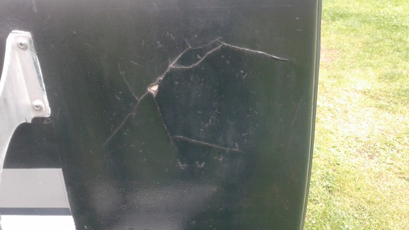

Gutentag Liebhaber, die oberste Schicht des Hecks ist rissig und ein Stück ist herausgefallen. Ich habe verstanden, dass es aus GFK gemacht wurde? Wäre ein Polyester Gel und Topcoatlack ausreichend oder vielleicht auch eine Glasmatte darunter?

Es muss ausreichen, um den Schaden mit Epoxidharz, möglicherweise verstärkt mit Glasfaser und Polyesterfüllstoff, zu herstellen.

Sie verwenden Epoxidharz zusammen mit Glasfaser, um die Reparatur durchzuführen, die Lücke zu schließen und Risse zu vermeiden. Zum Füllen und Glätten Polyester verwenden.
