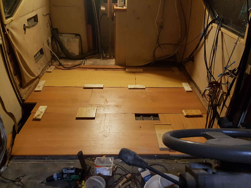

Hallo Wilfried, natürlich macht man das so. Ich habe nur leider dauernd mit Antriebsschwierigkeiten zu kämpfen. Ich schiebe das ja schon 7 Jahre vor mir her. Das ist einfach unglaublich. Möchte das erstmal geschafft haben, bevor ich noch mehr aufreiße. Wenn ich jetzt noch die Naßzelle anfange, befürchte ich ist das mein und des Hobbys Ende. Und ich will den wieder fahren. Wir hatten so viele schöne Urlaube mit unserem Hobby 600. Wir sind mit unseren 4 Kindern jedes Jahr 3 Wochen nach Spanien gefahren. Das war eine schöne Zeit.
Ja, und unter der Duschwanne ist noch Styropor... sonst nichts. Deshalb läuft man da auch so schön wie auf Wolken ... grrrr!
Den Boden baue ich natürlich als Sandwich-Konstruktion. Aber der ist 208 cm breit und durch die Öffnung von der Windschutzscheibe bekomme ich nur max. 200cm und das nur voll gebogen von links unten, mittig ganz oben und wieder nach rechts unten. Also nehme ich 2 Teile 120 cm x 208 cm und 84 cm x 208 cm. Für die untere Platte das große Teil vorn und bei der oberen Platte das große Teil hinten.
Ich muss die Teile sowieso biegen um sie in das Profil in den Seitenwänden zu bekommen. Und die Schablone habe ich gemacht, damit das dann so auf 2 - 3 mm genau passt und mir nicht die Seitenwände auseinander drückt.
Unten nehme ich 9 mm Siebdruckplatte. Die Profile in den Seitenwänden habe ich mir entsprechend größer vom Schreiner anfertigen lassen.
Na mal sehn ob das alles so klappt, wie ich mir das vorstelle.

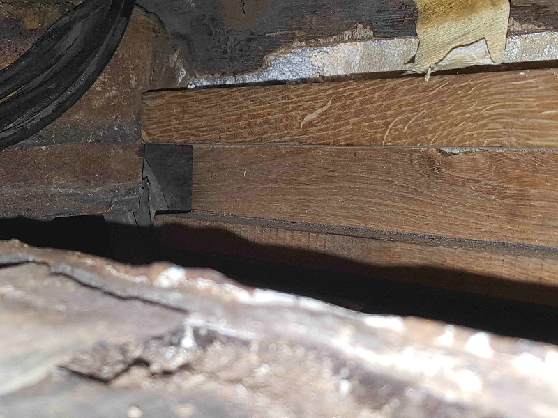

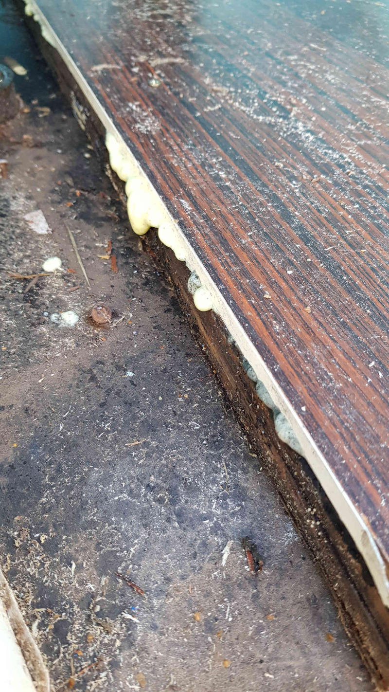

Hier das Bild von der Seite Sitzgruppe
Unten geht die neue Profilleiste bis zum Radkasten.
Hier noch vor dem Verkleben.
Löcher gibt es nur nach unten die ca. 20cm Aufbauverbreiterung. Da sind aber noch die 3 Verbreiterungen des Unterbodens angesetzt. Da bekomme ich nichts durchgeschoben.

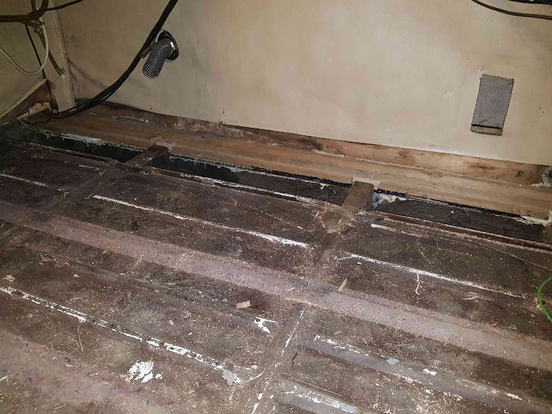

Hat irgendwer eine Skizze oder ähnliches von dem Sandwichboden?
Als ich 2016 den Boden rausgerissen habe, habe ich Fotos gemacht, die finde ich nicht mehr.
Ich habe nur noch eine Tabelle
Damit kann ich noch die Querlatten positionieren.
Aber rechts gab es noch längslaufende Latten und Ausschnitte.
Gibt es davon Aufzeiichnungen?
Kann auch sein, dass in diesem Modell die Abmessungen anders sind.
Jedenfalls ist bei mir der Wandanschluss nicht so wie hier im Forum beschrieben. Bei meinem Modell geht die Bodenplatte bis zum Blech durch und die Seitenwand steht direkt drauf. Es ist nur innen eine 10mm x 10mm Leiste als Verstärkung verschraubt.
Ich habe da jetzt ein U-Profil eingebaut, wie es bei den späteren Modellen üblich ist.
Ich freue mich über jeden Hinweis.

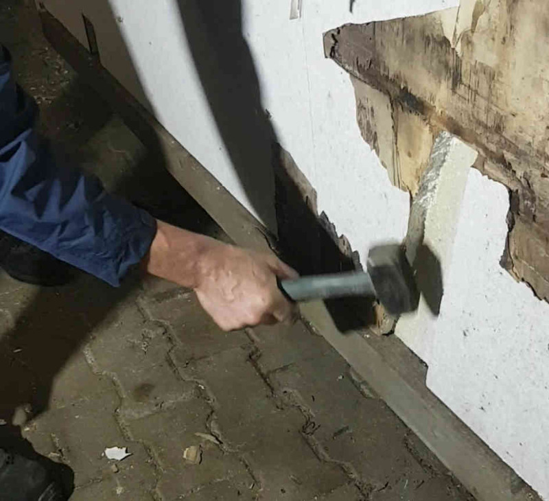

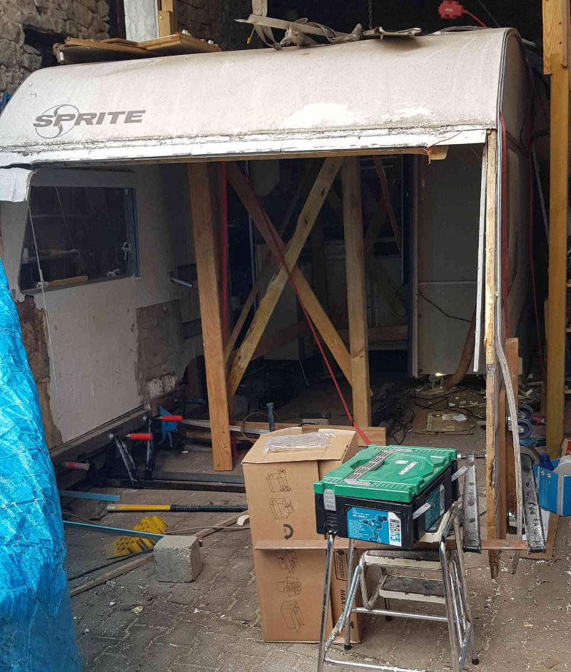

Das Problem, an dem ich mir seit einem Jahr die Zähne ausbeiße ist: Der neue Boden lässt sich nicht einbauen, weil der Aufbau abgesunken ist.
9mm Siebdruck-platte 20mm Latte/Styrodur und damit ist kein Platz mehr für die Deckschicht.
Unten drunter hab ich den Platz den ich oben bräuchte. Ganze 10mm. Jetzt muss ich den ganzen Aufbau anheben.
Von unten scheinen mir die Seitenwände zu labil. Daher habe ich mich entschlossen, das Dach anzuheben.
Leider ist auch die Verklebung von Dach und Seitenwänden an vielen Stellen marode und das "Holz" lässt sich mit dem Finger herauskratzen

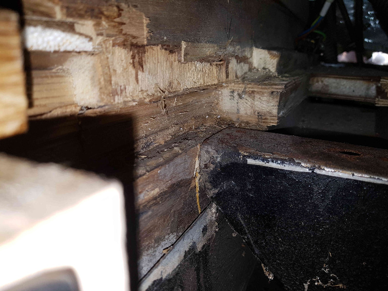

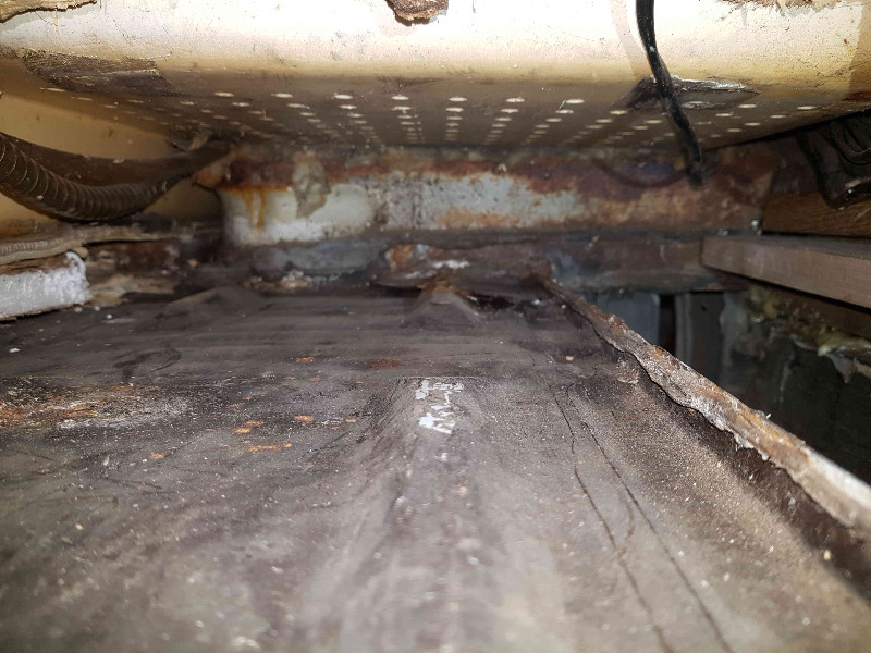

Auch auf der Beifahrerseite war alles bis hinter den Kleiderschrank morsch:
Hier sieht man das L-Profil des Daches, das in das Profil der Seitenwand passt. Die beiden Profile wurden mit Dekalin und senkrechten und waagerechten Schrauben verbunden. Waagerecht wurde von außen verschraubt. Über diese Schrauben ist Wasser eingedrungen und der Rost hat das Holz gespalten.

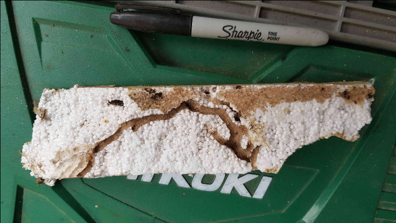

Das Wasser ist im GfK nach oben gestiegen (graue Verfärbung) und hat die Verklebung zwischen GfK und der Isolation weitgehend gelöst.
So weit ...

Hallo Martin,
dein Boden ist zu dick! Normal waren bei mir 6 mm oben und unten und 20 mm dazwischen = 32 mm Gesamt. Bei dir hast du jetzt schon 9mm unten plus 20mm Mitte, bleiben dir für oben max. 3 mm. Das ist zu wenig. Überlege auch, ob du wirklich Siebdruck verwenden willst. Der Vorteil ist, es kommt kaum Wasser rein. Der Nachteil: es geht auch kein Wasser raus... Außerdem ist dein Siebdruck zwar Wasserfest (von oben und unten, und auch verleimt), aber die Kanten sind genauso ungeschützt wie bei anderen Sperrhölzern.
Beim Styropor habe ich das xps Styropor für Aussenisolation im Feuchtbereich verwendet. Das ist Geschlossenporig und nimmt damit kaum Wasser auf.
Gruß Dirk
Gruß Dirk

Hallo Dirk,
ich hab leider Deine Antwort übersehen. Natürlich ist mein Boden zu dick. Deshalb hatte ich die U-Profile entsprechend größer gemacht und auch ca. 1 cm höher an der Wand verklebt. Trotzdem passt alles nicht. Oben liegt der Boden ohne die Deckschicht press an und unten hab ich noch viel Luft.
Das mit dem Siebdruck hab ich mir hin und her überlegt. Solange bei mir kein Wasser oben reinkommt, also das Dach dicht ist und auch keine Wasserleitung, Duschwanne etc. undicht ist, braucht auch nichts nach unten weglaufen. und mit Siebduck sollte auch von unten kein Spritzwasser eindringen.
Ich war bei einem Händler für Wohmobilbau, dort konnte man fertige Bodenplatten in unterschiedlichen Stärken kaufen, die waren komplett aus verschiedenen Kunststoffen aufgebaut, da dringt nichts ein und verdunstet auch nichts.
Gruß Martin
Gruß Martin

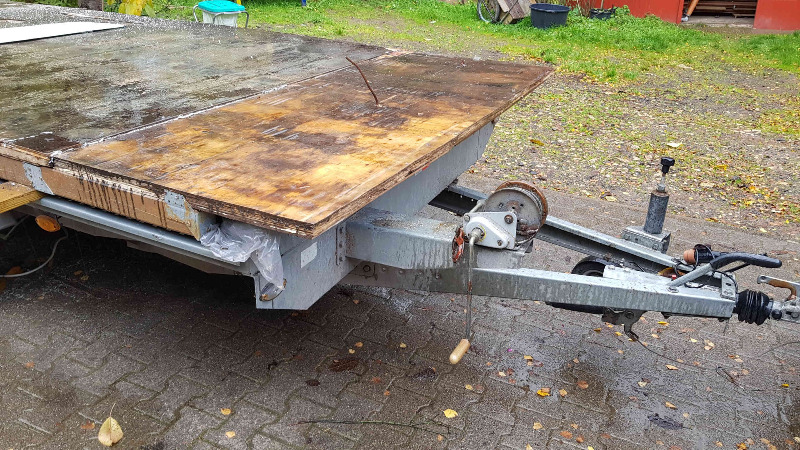

Mein Hobby 600 wartet seit 2017 auf seine Wiederherstellung, weil ich bin an verschiedenen Problemen hängengeblieben bin. Danke zunächst mal an alle die mir mit Rat zur Seite gestanden haben und mich überzeugt haben, dass ich den Boden komplett restaurieren muss. Mein Hobby 600 ist jetzt komplett entkernt und als nächstes würde ich den Aufbau vom Fahrgestell trennen und anheben. Diese heikle Prozedur habe ich nun erst einmal an einem alten Wohnwagen durchgeführt, um Erfahrungen zu sammeln und zu sehen ob das überhaupt für einen Hobbybastler machbar ist.
Es regnet und regnet
Zuerst musste ich die Bodenplatte verstärken, denn der Wohnwagen ist ein Flutopfer aus dem Ahrtal . Er war bei der Überschwemmung unter einer Brücke hängen geblieben und durchgespült worden. Beim Bergen hat die Bundeswehr noch den Rahmen mächtig verbogen.
Seltsam! Das Styropor war auch schon von Würmern angenagt, nur kann mir mein Freund der Sachverständiger für Insekten (Motten und Falter) ist, nicht sagen, welche Spezies sich jetzt auf Camper spezialisiert hat.
Weil auch die Papiere weggespült worden sind, baue ich das Ganze als Absetzkabine auf 4 Holzbalken (60 mm x 80 mm).
Aufbau vorbereitenBeim Aufbau waren die unteren Holzleisten der Seitenwände weitgehend weg.
Ursprünglich waren die Wände von unten mit 60 mm Schrauben durch die Bodenplatte verschraubt. Da ich das beim Hobby600 von oben nach unten verschrauben möchte, fange ich hier auch so an und habe dicke Latten an die Seitenwände geklebt.
Wunderbar der Caravankleber den ich 2017 angeschafft habe, reagiert immer noch.
Ich habe auch einen billigeren PUR Kleber probiert.
Die Hammerprobe hat die Verklebung erfolgreich überstanden.
Aufbau auf die Bodenplatte absenken.
An einer Seilwinde hängend, kommt der Aufbau schräg runter. Dies hat sich als sehr nützlich erwiesen, weil ich dadurch zuerst die eine Seite provisorisch befestigen und dann die andere Seite entsprechend ausrichten konnte.
Letzte Änderung: 21 Nov. 2022 02:20 von marvon.

21 Nov. 2022 11:03Hallo Martin,Mein Hobby 600 ist jetzt komplett entkernt und als nächstes würde ich den Aufbau vom Fahrgestell trennen und anheben.
ich hoffe, Du hast es Dir gut überlegt. Ich würde den Aufbau nicht komplett anheben. Wenn schon Komplettsanierung des Bodens, dann so wie Luigi es in seinem Video zeigt Er hat aber auch die Seitenwände komplett erneuert.
