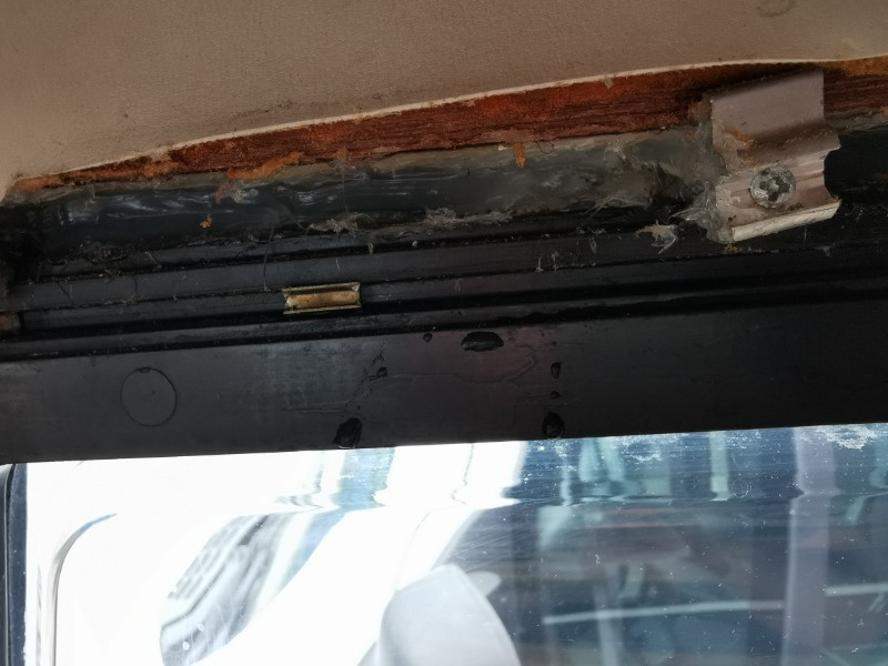

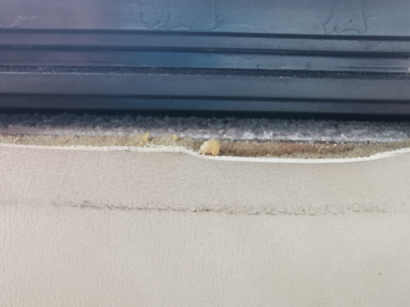

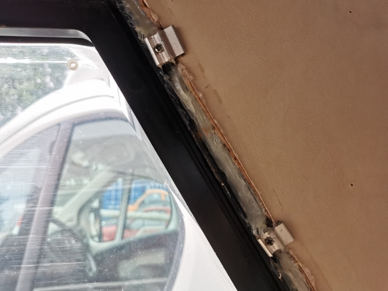

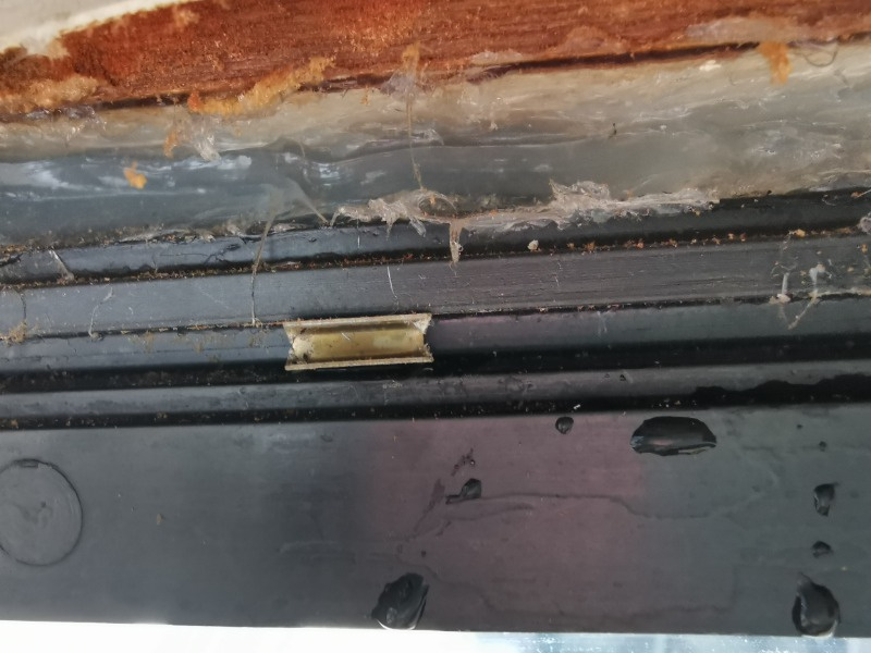

Hallo miteinander,
leider musste ich soeben feststellen dass unser Seitenfenster hinten rechts an 2 Stellen etwas undicht ist. Erstmal habe ich jetzt den Stauraum darunter trocken gelegt bzw. Leiste und Wandverkleidung soweit entfernt dass es trocknen kann. Dann habe ich die Leisten um das Fenster herum entfernt und finde das sieht so nicht richtig aus...ich glaub da hat jemand wild mit Silikon oder so rumgeachmiert. Könntet ihr mir bitte sagen ob das so ist, oder ob es tatsächlich so aussehen soll?

Moin "smou",
na, das sieht ja mal richtig gut aus. :ironie:
Also, als erstes mal vorsichtig die Dichtmasse entfernen. Dann schau mal, wie viele geschraubte Alu-Halter du am Fenster hast, bei mir waren es grob geschätzt um die 20 Stück. Diese musst du rausschrauben und aufheben. Dann kannst du den Fensterrahmen (komplett mit Scheiben) vorsichtig nach außen abnehmen. Könnte noch ein wenig kleben, je nachdem wo da überall Silikon angewendet wurde.
Wenn das Fenster raus ist, den Rahmen und die Wand am Fenster rundherum richtig gut säubern. Alte Dichtmasse mit nem Holz- oder Kunstsstoffschaber abkratzen. Anschließend gut mit z.B. Bremsenreiniger reinigen.
Dann zähl mal die Löcher, die so aussehen, wie die, wo die Aluprofile drin verschraubt waren, die du hast. Das gibt dir eine genauere Anzahl, wieviele du von den Profilen brauchst. Die kriegst du bei Caravan Händlern sicherlich noch irgendwo, zumindest ähnlich, zu kaufen.
Von Dekalin das Dekaseal 8936 o.ä. besorgen, das ist eine dauerelastische Dichtmasse. Diese gut auf den Rahmen aufbringen, dort wo der Rahmen an der Wand anliegt, Rahmen wieder einsetzen und mit der richtigen Anzahl Aluprofilen festklemmen. diese immer schön gleichmäßig festziehen. Überschüssiges Dekaseal kannst du einfach mit einer Dekaseal Kugel abtupfen. Auf Youtube oder bei Dekalin gibts kleine Filmchen dazu.
Das solltest du dann über kurz oder auch nicht so lang bei allen 4 Fensterrahmen vom Aufbau machen.
Silikon hat bei einem Womo nichts zu suchen.
Ich habe das gleiche hinter mir... und ich bin garantiert nicht der erste oder der letzte... ist auch noch garnicht sooo lange her... :laugh:
Gruß Dirk

ich würde die Abschlussleiste zwischen Dach und Seitenwand auch noch demontieren und nachschauen ob sich das Dach gelöst hat. Scheint mir als ob da bei dir "Wild" versucht worden ist das Seitenfenster dicht zu bekommen.
Jedoch könnte das Wasser von dem Abschluss Dach-Seitenwand kommen, war bei mir so wurde auch so gepfuscht wie bei dir dabei kam das Wasser von oben.
Es gibt übrigens einen kompletten sehr gut umschriebenen Bericht hier von Oli.
Gruss Raffi
