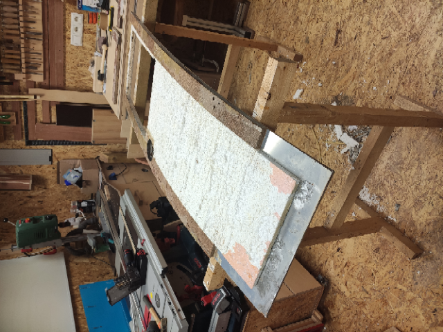

Wilfried wird das Bild kennen.
Aufbautür einmal zerlegt. Das alte Blech war so angegangen, das sich ein Wiederaufarbeiten im unterem Bereich nicht gelohnt hätte.
Leider habe ich immer noch kein Blech.
Kann mir jemand helfen.
Grüße

kannst du mir noch einmal eine Info geben.
Wie bist du mit den kleinen ausreißern auf dem Holz umgegangen?
Hast du diese vorher ausgeglichen ?
Oder hast du allen den Kleber machen lassen ?
Grüße

Danken schrieb: Wie bist du mit den kleinen ausreißern auf dem Holz umgegangen?
Hallo Torsten,
was meinst Du mit Ausreißern?

12 Nov. 2020 09:04
danke für die schnelle Antwort.
ich habe es einmal versuch in Bilder zu fassen.
Beim abheben des Alten bleches, haben einige kleine stellen des Holzes aufgegeben.
Grüße

Moin Torsten,
jetzt weiß ich, was Ausreißer sind B)
Für Caravankleber ist das kein Problem. Durch das Aufquellen gleicht er die "Ausreißer" aus.
