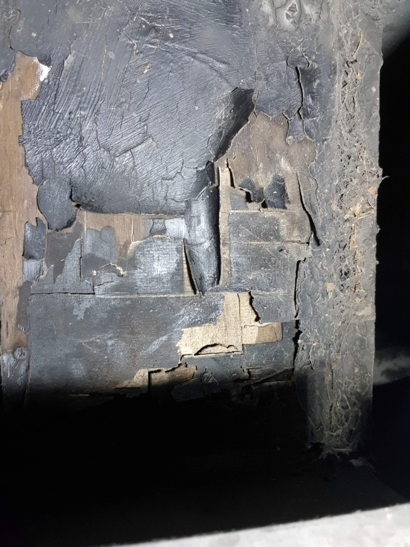

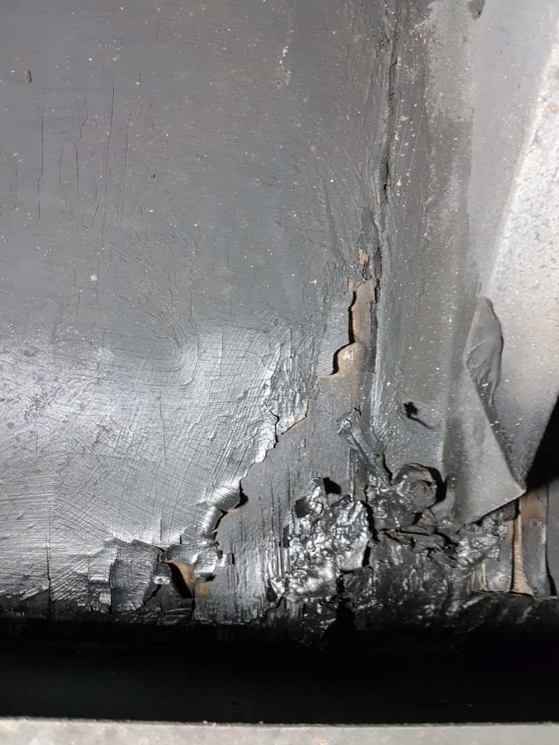

Das erste, was mir auf Euren Bildern nicht gefällt ist der Unterbodenschutz. Ich hatte vor 30 Jahren auch den Fehler gemacht und von unten Teroson auf Bitumenbasis gespritzt. Das war absolut tödlich. Das Zeug ist nicht atmungsaktiv und nicht Wasserdurchlässig. Auf jeden Fall so gut es geht abkratzen und später, wenn alles fertig ist, von unten mit FluidFilm behandeln.

Das mit dem unterbodenschutz ist notiert. Müssen wir nur das sehen wo wir das machen. In der Halle wo er jetzt steht, wird es nicht gehen.

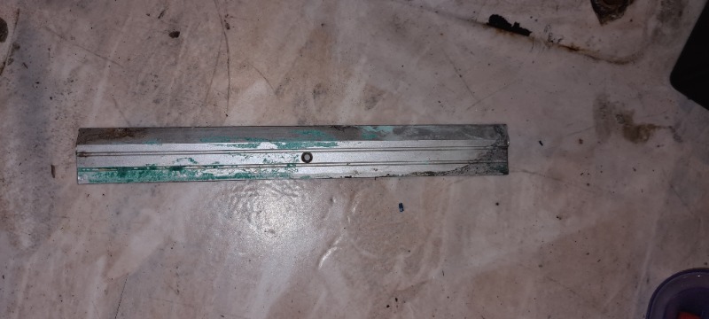

Nach einem Monat, an dem wir jedes Wochenende im Hobby verbracht haben, ist die erste Stelle die gemacht werden muss, endlich frei gelegt.
Die Stelle muss schon mal gemacht worden sein. Auf dem einen Bild sieht man was grünes. Wir haben schon Teile davon entfernt. Was es genau ist, wie es dorthin verbracht worden ist, ist nicht erkennbar.

Moin zusammen,Egal was es für ein Zeug ist, es ist Furztrocken. Wir haben davon jetzt einiges abgetragen. Zum Vorschein kommen Stücke von Alu Leisten.Links von dem "Loch" ist der Radkasten. Gibt es eine Möglichkeit den zu entfernen. Wir wollen sicher gehen dass dahinter nicht auch alles nass ist.GrußBirgit
