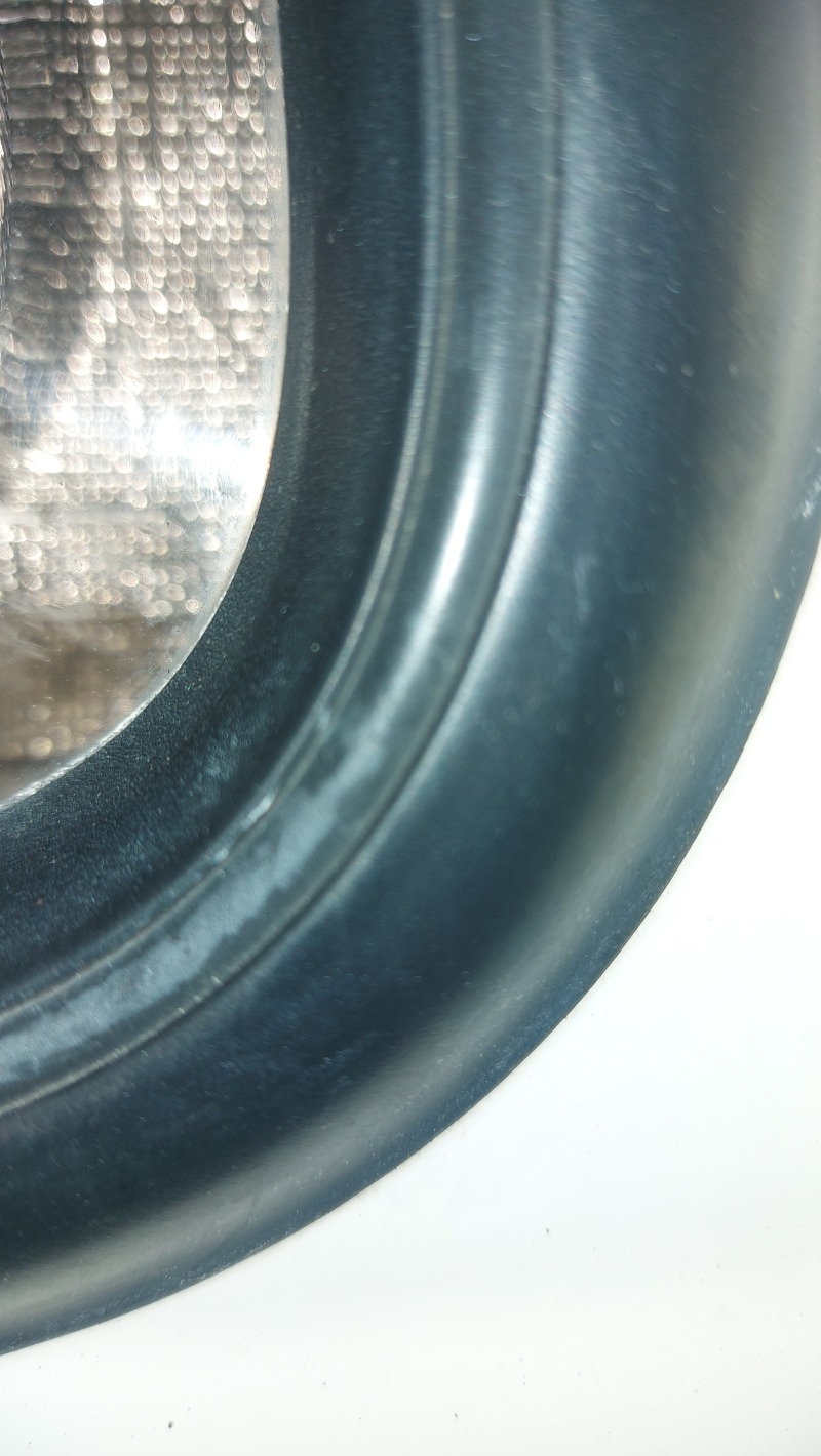

meine fensterdichtung scheint wohl wirklich falsch herum eingebaut zu sein...
das Kabel war auf der Innenseite in die nut des Fensters geklemmt, wohl zum Ersatz eines Keders.
Außen ist nicht solcher Art zu erkennen.

schau mal bitte, ich habe eines deiner Bilder, sicherlich gut zu erkennen, mal etwas verunstaltet.
Der Bereich zwischen den beiden roten Strichen zeigt ein kleinen Teil der verbauten Dichtschnur.Bei mir war diese an der Unterkante mittig im Fenster geteilt.
Gruß Dirk
Gruß Dirk

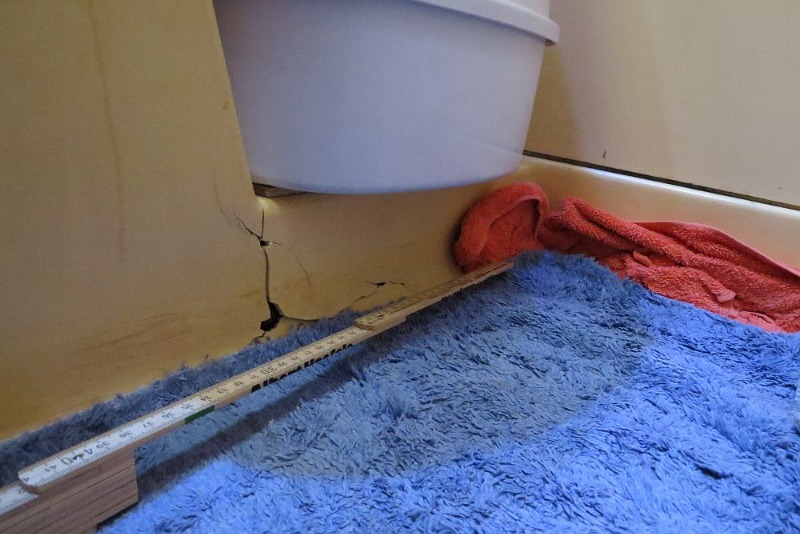

Hallo ihr Lieben,
das ist der aktuelle Zustand.
Es scheint als wäre ein Großteil des Holzes des Bodens von unten her vergammelt obwohl die Lattung nur stückweise getauscht werden muss.
Nun fragen wir uns ob wir nur einen Teil der unteren Beplankung erneuern, weil ja sonst der gesamte Boden Stück für Stück erneuert werden müsste.
An den Stellen Mittig wo sich die Trittbelastung verteilen wird, wird sie noch in Tackt sein....und das gleiche würde wohl noch von der anderen Seite her blühen.
Wir sind ein wenig ratlos.
