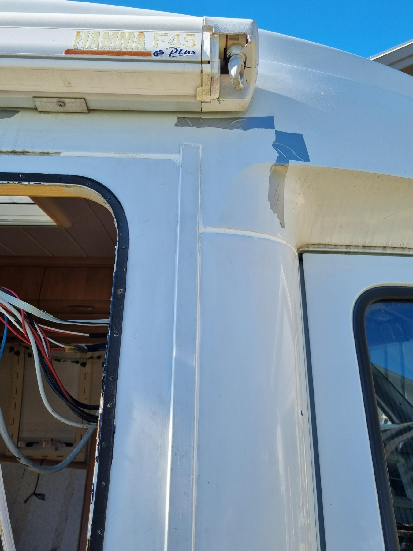

der Regen hat in Schwerden nachgelassen und Lasse konnte die Leiste einkleben. Sieht wüst aus!
An dieser Stelle noch einmal die Empfehlung von Lasse an alle Fahrer einer Linie C (und Linie D): unbedingt die Fugen der Abdichtungen kontrollieren:
... und wenn Ihr einen neuen Türrahmen einbauen solltet (falls Ihr noch einen neuen bekommt) unbedingt vorher die Löcher für die Montage der Scharniere bohren. Andernfalls ergeht es Euch wie Lasse, der den Rahmen noch einmal ausbauen musste.
(er hat übrigens den letzten in Schweden verfügbaren Türrahmen für eine Linie C bekommen)

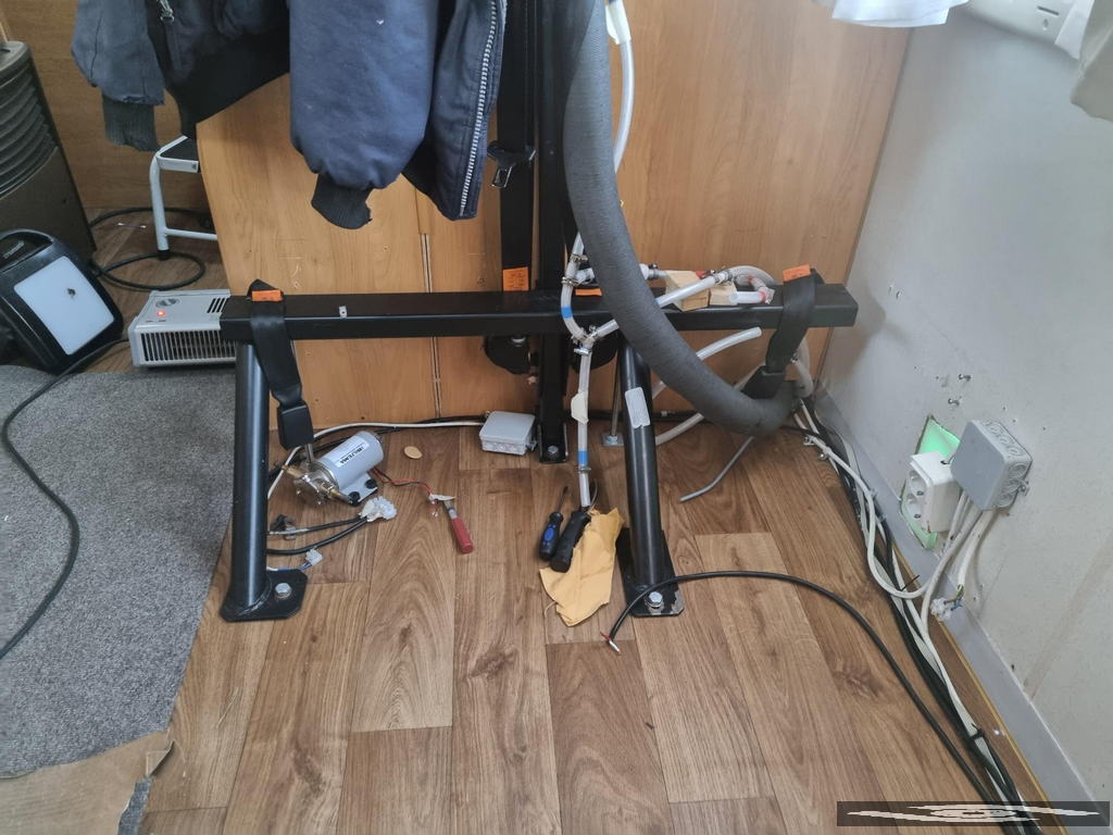

23 Nov. 2024 18:26
aktuell sind es in Schweden -14°C und bei Lasse liegt Schnee.
Aber davon läßt Lasse sich nicht abhalten. Dank Heizstrahlern geht es am 600er weiter:
So lamgsam nimmt der Innenraum wieder Formen an.

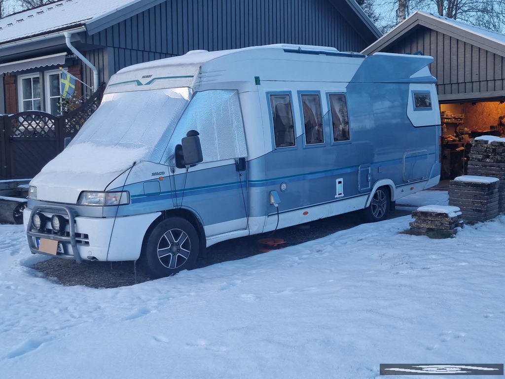

es gibt GUTE Nachrichten aus Schweden. Lasse hat die Inneneinrichtung soweit zusammen gebaut.
Dann bekam der Hobby noch neue Winterschuhe:
... und heute ging es dann bei -10°C zum TüV (Ja, den gibt es in Schweden auch!).
... und jetzt kann Lasse ganz Stolz sein Endlich wieder Hobby 600 fahren und die Landschaft genießen!
@ Lasse: vielen Dank für die vielen Bilder. Das war wirklich eine Großreparatur. So etwas macht nicht jeder. Ich bedanke mich im Namen aller Freunde des Hobby 600, dass wir die Reparatur im Detail begleiten konnten. Da hat mancher (ich auch) noch viel lernen können. Vielen Dank dafür und ich hoffe, wir können uns Dein Fahrzeug demnächst mal in Natura ansehen.
