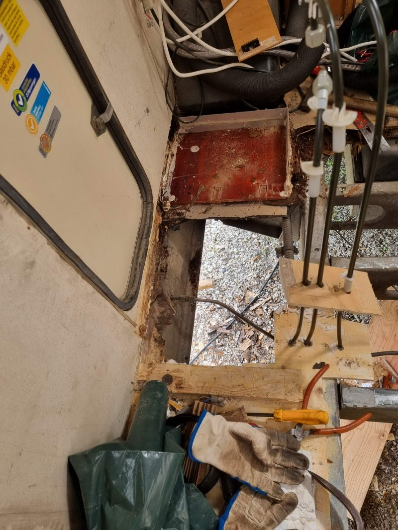

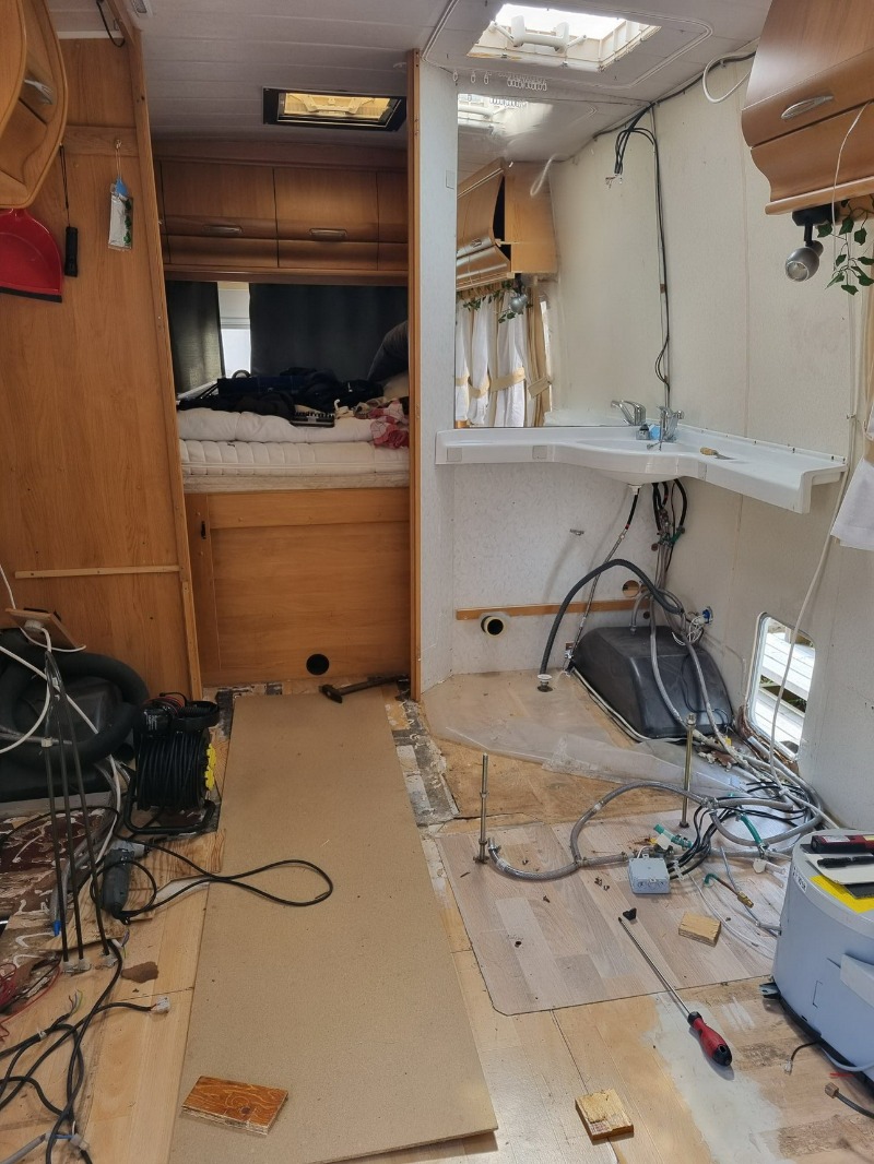

Moin Zusammen,
Lasse hat den Waschraum demontiert und neue Fotos geschickt:
Er beschreibt die untere Schicht zwischen Al-Ko-Rahmen und Sandwich als eine Art Dachpappe. An einigen Stellen hat der das Sandwich geöffnet und es ist tatsächlich sao, das die obere Holzschicht trocken ist, die untere aber komplett weggefault. Bei Gelegenheit macht Lasse ein paar Detailaufnahmen.

02 Juni 2024 15:11So sieht die Verbindung Fußboden zur Seitenwand aus.Bei Gelegenheit macht Lasse ein paar Detailaufnahmen.

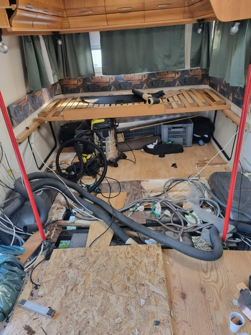

neues von Lasses Baustelle. Die Schadstellen sind soweit freigelegt. Die ersten 60 bis 70 cm von vorne sind gut (Bis da, wo im Bild die Wasserwaage liegt). Danach wird der neues Fussboden versetzt eingebaut. Bis dort, wo die Wasserschläuche und das Heizungsrohr im Bild liegen. Lasse ist jetzt dabei, Material zu besorgen. Der Kleber ist nicht auf Lager und die Platten sind auch nicht gut zu bekommen.

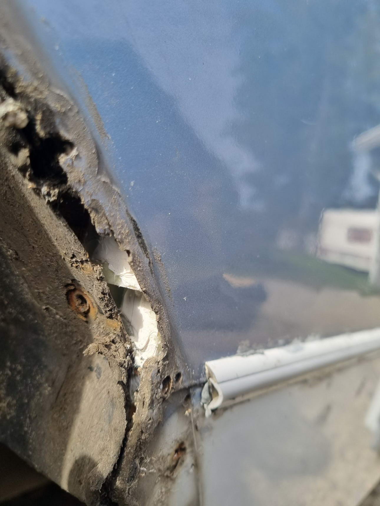

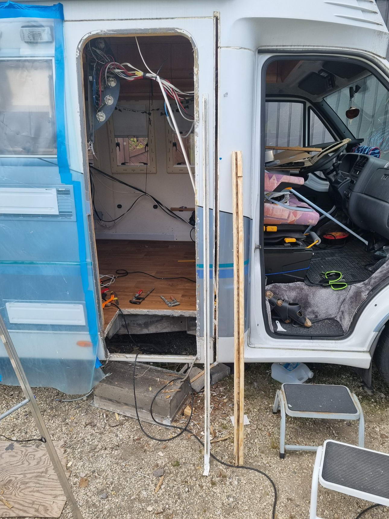

während gefühlt halb Europa zur Zeit in Schweden Urlaub macht, ist Lasse immer noch mit Materialbeschaffung und Entdecken von Schadstellen beschäftigt. Das Loch im Fußboden wird immer größer. Gut, dass das Dach abgestützt ist! Wie man auf den Bildern sieht, ist die Hinterachse jetzt auch freigelegt. Grund dafür ist der Einlauf des Grauwassertanks. Warum wurde der Unterboden von unten dicht gemacht?
Eine weiter Schadstelle wurde an den senkrechten Abdeckleisten am Übergang Seitenwand ./. GFK-Seitenpfosten entdeckt. Hier läuft auch Wasser rein. Angeblich soll die Leiste von Iinnen verschraubt sein. Lasse wird berichten.

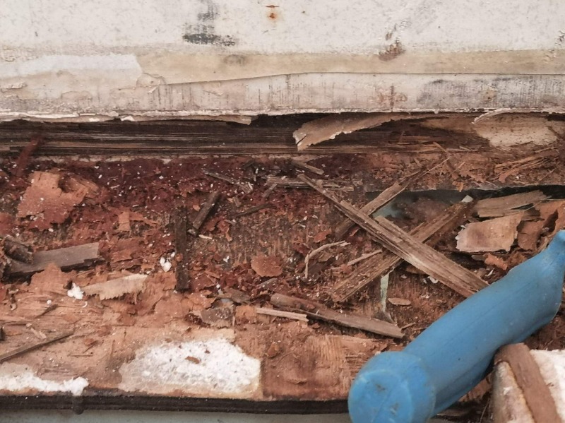

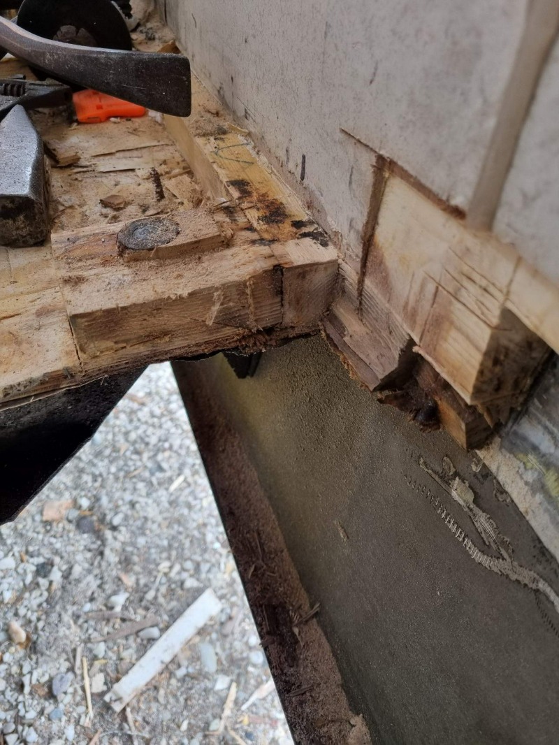

heute wird es interessant. Lasse war fleißig und hat neue Bilder geschickt. Wie er in einem früheren Post bereits beschrieben hat, wurde an den senkrechten Abdeckleisten am Übergang Seitenwand ./. GFK-Seitenpfosten ein weiterer Wassereintritt entdeckt. Jetzt hat lassen diesen Bereich auf der Beifahrerseite freigelegt. Dabei musste der Rahmen der Aufbautür ausgebaut werden.
Nach vorne sieht man nun deutlich, wie ein Holzbrett die Verbindung der Seitenwand zum GFK-Seitenpfosten abdeckt. Durch dieses Brett ist die senkrechte Abdeckleiste von innen verschraubt. Das Profil der Abdeckleiste würde ich als TT bezeichnen.
Lasse ist aber guter Dinge, dass es das in der nächsten Woche hinbekommt. Dann will er die Deckschicht des Fussboden schließen und neuen Teppich verlegen.

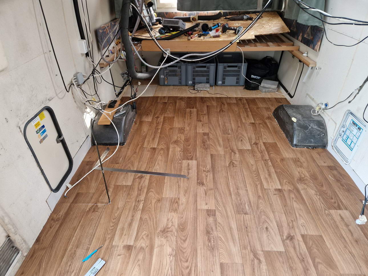

die Baustelle macht jetzt große Fortschritte. Der Bodenbelag ist zugeschnitten und eingepasst. Morgen kann er verklebt werden.

neues aus Schweden: Der Fußboden ist fertig verklebt.

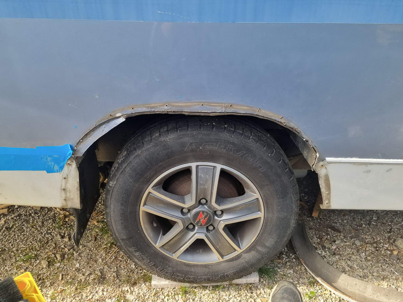

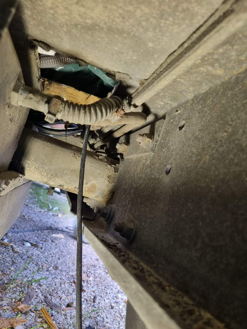

Da Lasse auch einige feuchte Stellen im Bereich der Radkästen hinten entdeckt hatte, hat er einmal die Radläufe runter gemacht und erschreckendes gefunden:
Wie man sieht, sind auf beiden Seiten große Löcher gar nicht mit Dichtmasse versehen. Lasse meint, wenn das bei ihm so war, dann fahren bestimmt noch weitere 600er so rum! Besitzer dieser Baureihe sollten da also mal ein Auge drauf werfen.
Danke, Lasse!

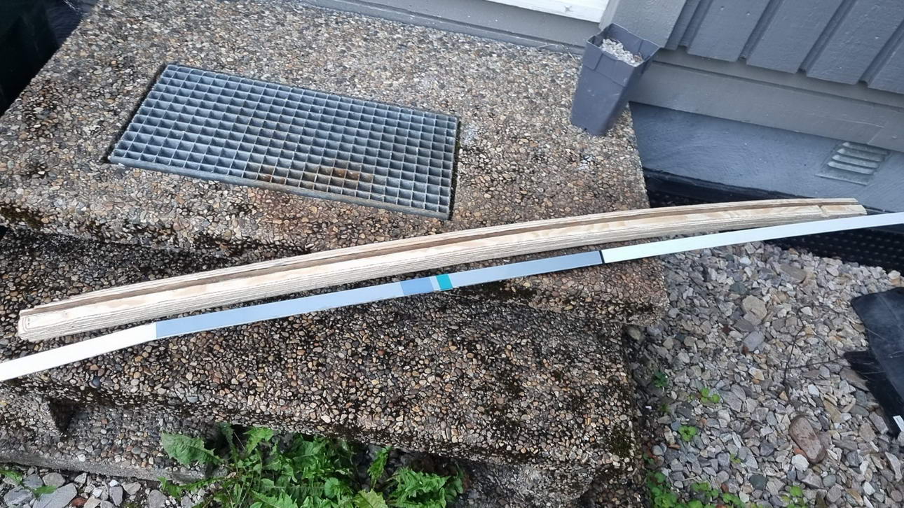

in einem früheren Beitrag hatte Lasse berichtet, dass die Verbindungsleiste zwischen Wand und GFK-Seitenpfosten morsch war. Jetzt hat er sich eine neue Leiste angefertigt:
Der Einbau muss allerdings noch etwas warten, da es in Schweden aktuell viel regnet.
