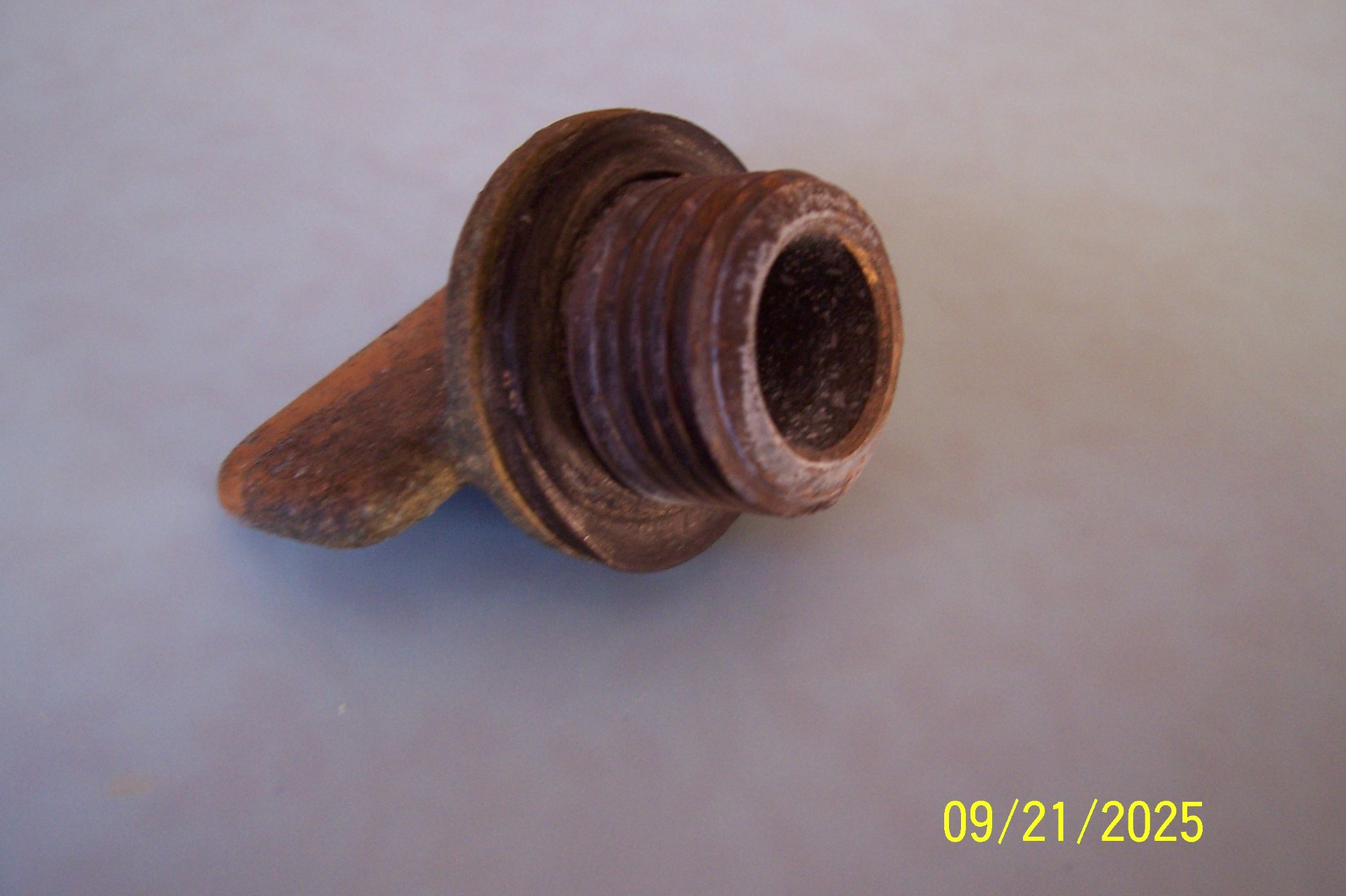

Hallo Daniel, danke für dein Bild, so sieht es bei mir auch aus.
​​​​​​​Wie entwässerst du deinen Tank?

Re: Undichter Frischwassertank - Boden morsch - Erfahrungen & Tipps gesucht
17 Sep. 2025 10:43
Hallo Daniel,
​​​​​​​das ist ein super Tipp, hast du den Stopfen auch schon mal erneuern müssen? Zur Winterpause werde ich das auch machen
18 Sep. 2025 19:29 - 18 Sep. 2025 19:30
Hallo Andre'
werde dir meine Vesion vom Tankverschluss zeigen.
Der Stopfen ist 1/2 Zoll und wird von innen eingeschraubt, ohne unter den Hobby zu klettern.
Da du den Stopfen im Bild gezeigt hast kannst du ihn in dieser Machart wie gezeigt ersetzen.
Vergiss die Gummidichtung auf dem Stopfen nicht!
Du kannst auch in deinen vorhandenen Stopfen einfach eine Bohrung für einen Schraubenzieher oder sonstigen Dorn verwenden.
​​​​​​​Viel Erfolg beim Ändern deines Problems.
18 Sep. 2025 20:35
Moin Horst,
unser Stopfen sieht genau so aus. Ein Ablassen ist daher einfach möglich.
Gruß Dirk
19 Sep. 2025 08:43
Besten Dank, das werde ich genau so umsetzen. Viele Grüße
29 Okt. 2025 09:37
nun ja, ich wollte die Tipps umsetzen und jetzt zum Einwintern meinen Ablassstopfen im Frischwassertank entfernen.
Problem: Der Stopfen wurde wahrscheinlich noch nie entfernt und sitzt extrem fest. Ich habe schon alles versucht und bin nun kurz davor ihn rauszubohren..... hat das schonmal jemand gemacht?
Der Stopfen hat eine Vertiefung als wie wenn es einen passenden Schlüssel dafür gäbe.....
Freue mich auf eure Rückmeldungen.
Andre
 *Fotoupload klappt leider gerade nicht
30 Okt. 2025 13:35
So, habs jetzt aufbekommen und werde mir nun einen neuen Verschluss besorgen. Thema ist hiermit geschlossen
Danke für alle Rückmeldungen zu meinem Fall
07 Nov. 2025 19:09
Hallo Andre
für mich sieht es aus, als wäre da ein O-Ring unter dem Stopfen gewesen, der sich beim Anziehen desselben verschoben hatte und deshalb undicht wurde.
Normal ist da eine flache Gummidichtung besser und sie kann sich nicht verschieben wie ein O-Ring.
