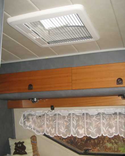

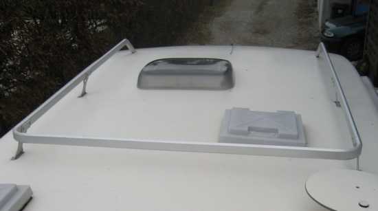

27 Dez. 2011 10:35SchorschND schrieb: Hi Dachhhaube 40x40 eingebaut über der Sitzgruppe . Dazu habe ich einen Holzrahmen mit eingebracht . Ist einfach klasse zusätzlich sehr viel Licht . Hat sich gelohnt.
Hier noch ein zuvor und ein danach
