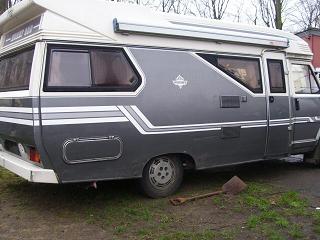

Hallo Ihr lieben,
habe noch einen entdeckt, aber die Außenhaut macht mir Sorgen.Kann man da was machen?
Und die laufleistung ist 350000km, ist ein Problem? Ist ein Turbo Diesel BJ 89.
Werde Ihn mir die Tage mal ansehen.

leider kann ich auf dem Bild nicht erkennen, was mit der Außenhaut ist.
Bei der Laufleistung solltest Du auf jeden Fall probefahren. Achte besonders darauf, dass sichdas Getriebe einwandfrei schalten lässt und keine Geräusche macht. Desweiteren solltest Du Dir den Motor in Bezug auf Undichtigkeiten genauer anschauen.
Bei richtiger Wartung sollten 350000 Km kein Problem sein. Außerdem kommt es ja auch immer auf den Preis an.

Ich meine das unten an der Stauklappe, da sind so Blasen zu sehen.
Der Wagen steht in Hamburg-Harburg und soll 4950€ kosten, ich denke aber auch hier kann man noch handeln.
Wie gesagt, ich werde ihn mir nächste Woche ansehen und dann bekommt ihr mehr Infos.

Das ist Alufraß. Wenn die Außenwand sonst dicht ist, kannst Du ein neues Blech drüberkleben. Siehe hier.Ich meine das unten an der Stauklappe, da sind so Blasen zu sehen.
