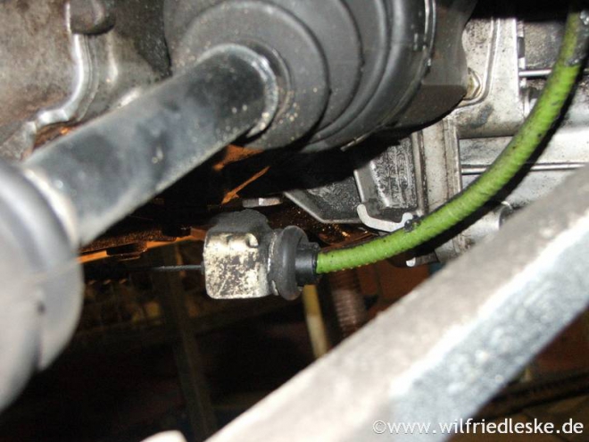

Da mich das jedoch nicht zufrieden stellt, den ich sah mich in der Vermutung bestaetigt das es definitiv der Magnetschalter am neuen Anlasser sein muesste (den irgendein Masseproblem gibt es nicht) habe ich nun den Stecker am Magnetschalter genauer untersucht. Bei mir sind da 2 rote Kabel zusammengezwirbelt und mit einem Klemmschuh auf dem Stecker am Magnetschalter befestigt. Und nun kommts: wie ich da hin und her wackle und dann die Gattin bitte erneut zu starten - will er nicht! Dann nochmal daran geruettelt und der Anlasser ging.
Dann den Stecker am Magnetschalter abgezogen, ein Kabel mit frischem Stecker erstellt, am Magnetschalter angesteckt und dann, Gang war draussen, das Ende des Kabels an dem Pluspol der Batterie dran: herrlich, der Anlasser drehte wunderbar durch! Und das so lange, wie ich das Kabel an der Batterie hielt. Dann noch die Zuendung auf Vorgluehen gestellt, Prozedur wiederholt und nun war der Motor an. Gefuehlt wuerde ich sagen dass diese Methode den Motor viiiel besser anspringen laesst als ueber den Start mit dem Zuendschluessel.
Nachdem ich mir ziemlich sicher bin dass das TEMPERATURABHAENGIGE Anlasserproblem eher bei dem Weg des Pluskabels vom Zuendschloss zum Magnetschalter zu suchen ist, werde ich mir den Ausbau des Anlassers sparen.
Ich habe daher mein neu erstelltes Pluskabel mit Steckschuhklemme ins Handschuhfach gelegt, und wenn der Hobby nach Autobahnfahrten bei hohen Aussentemperaturen kein Bock hat anzuspringen, werde ich dann dieses Kabel direkt am Magnetschalter anschliessen - ohne irgendwelche Wartezeiten - und dann wieder am Pluspol der Batterie dran halten. Und wenn der Anlasser dann wunderbar durchdreht weiss ich 100% dass es das Pluskabel vom Zuendschloss zum Magnetschalter ist, welches irgendwo bei hohen Temperaturen ein Problem macht. Falls jemand auf ein Problem mit dem Zuendschloss tippt: dieses habe ich auch schon dieses Jahr erneuert.
Viele Gruesse
Raul
