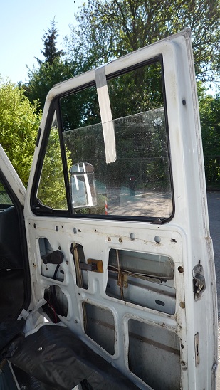

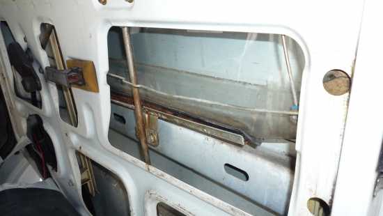

Beim Scheibekurbeln gab es einen widerstand.Ich habe die Fahrzeugtür ausgebaut.Die Kurbel wird durch eine Feder zwischen Kurbel und Pappe gehalten.Mit Schraubendreher wegschieben.Türöffner in Fahrtrichtung schieben.Scheibenhalterung war total verrostet.
Scheibenhalterung und Gummi gibt es bei Augustin.Gummi wird in terpentin eingeweicht und dann mit der Scheibe in die Halterung gedrückt.

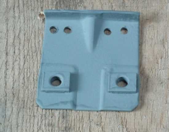

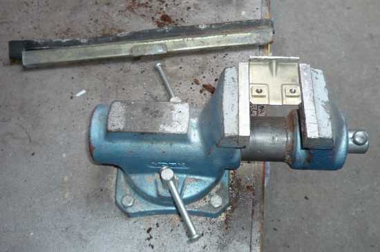

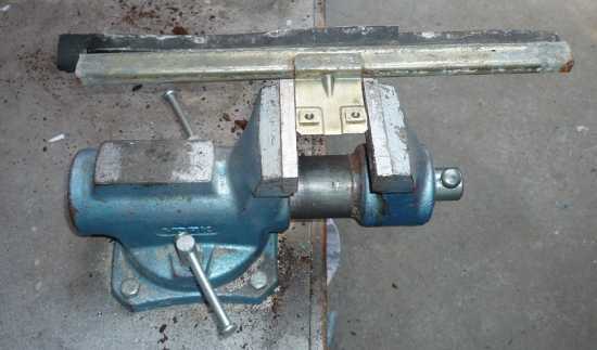

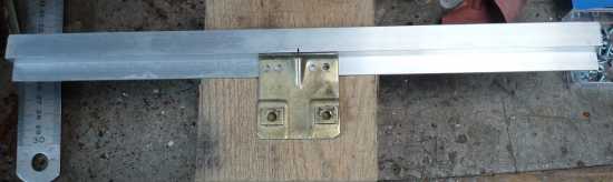

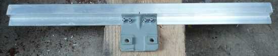

Das gleiche Problem hätten wir auch. Das einige unterschied ist dass ich keine Scheibenhalterung finden könnte. Deshalb habe ich mir die Halterungen selbst gebaut aus Alu-Stuhl (oder h-) Profil 10x10mm. Hier die ganze Geschichte:

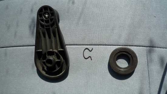

Erste Problem war die Kurbel los zu kriegen. Abhängig von wie die Feder aus die Asche sitzt, mit Schraubendreher an eine oder andere Seite drucken, damit er los springt.
Bekleidung abnehmen und Kurbel kurz zurück setzen, damit man das Fenster auf die richtige Höhe stellen kann. Fenster abkleben, damit er nicht runter fallt.
Scheibenhalterung los schrauben und fest klemmen. Die verrostete Leiste absägen.
Alu Profil (bei uns heißt es ein Stuhlprofil oder Kleinbuchstabe h - Profil) 10x10mm auf die richtige Länge absägen. Vier Löcher durch das alte Teil und das Profil bohren.
Das alte Teil gegen Rost schützen mit Zink und alles zusammenschrauben. Ich habe die gewinden mit Loctite gesichert.
Viel Spaß beim basteln!
Hansel

Ja Hansel, das sieht wirklich super aus!
Eine ganz knibbelige Operation ist das. Ich habe ja zugeschaut, als das bei mir gemacht wurde. Da sitzt man ganz schön lange dran.
Super! :daumen2:
