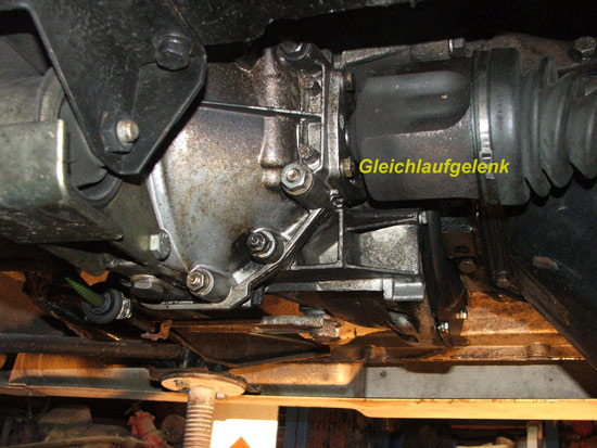

Hallo Simon,
ich hoffe, ich habe das richtig verstanden; sonst schreibe besser in englisch.
Die Antriebswellen haben innen die Gleichlaufgelenke (siehe Bild). Die schlagen schon mal aus und dann kommt dieses schütteln. War jedenfalls bei mir so. Neue Gelenke oder komplette Wellen bekommt man bei Axel Augustin.
