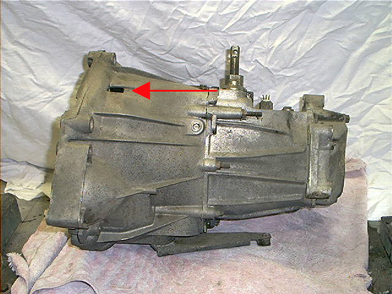

Die Öffnung im Getriebe kannst Du von oben sehen:

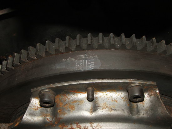

Dort blickst Du auch das Schwungrad und siehst die Markierungen:
Ich habe mir allerdings von Mario sagen lassen, dass es auch Schwungscheiben mit mehreren Markierung gibt, da sie wohl auch in verschiedenen PKW verbaut wurden.
Entscheidend ist, das die 3 Markierungen (Nockenwelle, ESP und Kurbelwelle) alle übereinstimmen... und immer rechts rum drehen, nicht zurück!
