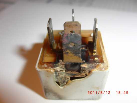

Hallo Freunde ich habe den Fehler an der Lampe gefunden.Das Abblendrelais ist defekt. Vielen dank für eure Hilfe. Heute wird erstmals Fussball gekuckt. Morgen Relais kaufen und wieder einbauen. Es ist gut wenn man Freunde hat.Wilfried habe ich jetzt richtig berichtet? Wenn ich Fehler mache sag mir, was ich machen soll. Mfg Didi74

zunächst freut es mich, wenn Du den Fehler gefunden hast. Zum Relais: das sind ganz normale Wald- und Wiesenrelais. Die passen auch von anderen Autos. Kleiner Tipp: Hol Dir für ein paar Euros eine Handvoll vom Schrottplatz, dann hast Du Reserve.

das sind spezielle Kabelschuhe mit einer Nase. Wenn Du da keine passende Crimpzange hast, solltest Du besser zu einem Bosch-Dienst o.ä. fahren. Jetzt brauchen die ja nicht merh zu suchen. Da kann es nicht merh allzu teuer werden.

Den Sockel solltest du auf jeden Fall neu machen (lassen). Durch Kontaktschwierigkeiten (Übergangswiederstand) ist es dort warm geworden, den alten Sockel sollte mann nicht mehr verwenden. Kontaktspray oder fett/Öl hilft nur kurz unterwegs, eine endgültige Lösung kann das Spray aber nicht sein.

:daumen2: Hallo Freunde. Vielen dank für eure Anregungen. Ich war heute in einer Werkstatt und habe mich erkundigt. Ich soll mit dem Wagen kommen und es soll ein neuer Block installiert werden. Ich melde mich wenn alles ok ist. 3:2 war richtig Tolles Spiel.Alles Gute wünscht Dieter.
