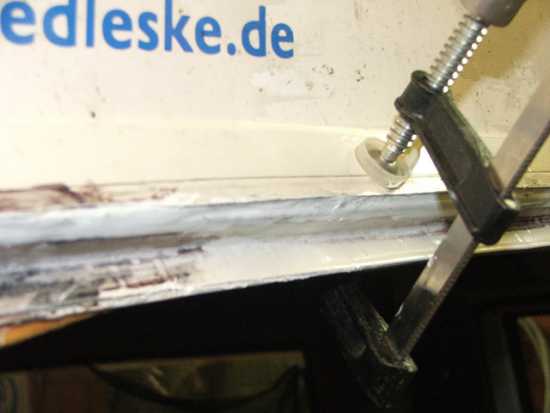

da brauche ich kein Foto zu machen. Das GFK-Dach ist auf den Scheibenrahmen geklebt. Das Scheibengummi kommt über das GFK.
Vertue Dich nur nicht, wenn Du den Vorderwagen falsch aufgebockt hast. Dann löst sich das GFK vom Scheibenrahmen und dann, nur dann, hast Du den Spalt und dann hilft nur:
und richtig aufbocken!
