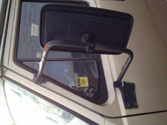

Moin Moin,
Hat einer einen Rat. Die Halterung für den Bügel der den Aussenspiegel hält, ist bei mir gebrochen. Bei Peugeot und Augustin gibt es keinen Ersatz. Gibt es eine Alternative?
Schon mal Danke vorab.

Hallo nickbram,
hast du ein Foto von dem defekten Teil?
Vielleicht kann ich dir helfen.

Anbei das besagte Teil. In Prinzip benötige ich nur die Halterung, jedoch würde ich gerne alles austauschen.

Siehe Anhang. Wäre schön, wenn du helfen könntest.

vielleicht hast Du in Deiner Nähe eine Schmiede? Die könnten Dir so etwas auch anfertigen. Ist möglicherweise auch nicht so teuer.
Gruß Dirk

ich habe leider nur noch den nackten Arm. Wenn du den brauchen kannst schicke mir bitte deine Adresse.

Ich habe das gleiche Problem, aber auf beiden Seiten. Unten funkt es noch, oben ist es auch gebrochen. Ich habe einfach ein Flacheisen mit Loch an die Tür geschweist und den Spiegelarn mit einer Schraube angeschraubt. Gegen das Verdrehen (unten rastet es nicht ein) werd ich eine Strebe anschrauben, also ein Dreibein als Spiegelhalterung bauen. Dann können die Spiegel zwar nicht einfach so angeklappt werden, aber bei Fahrtwind sieht man trotzdem.
