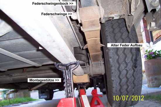

heute habe ich mir neue verstärkte Federn eingebaut.

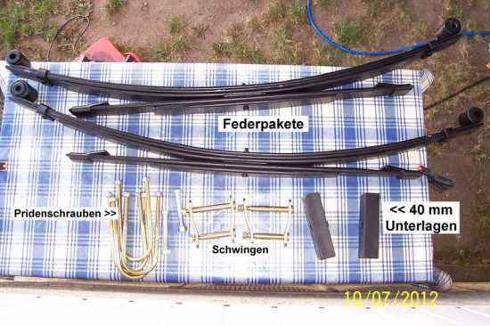

Die folgenden Teile müssen verbaut werden.

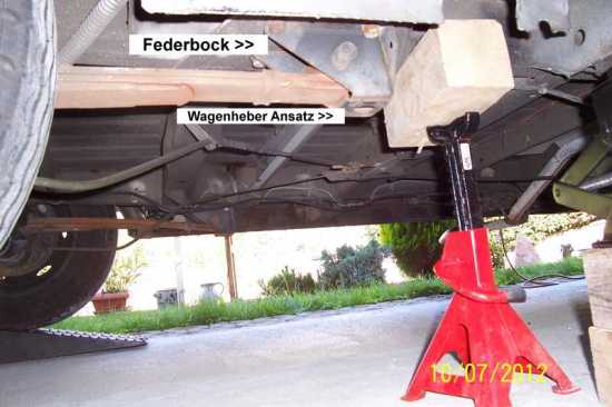

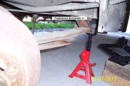

Als erste Arbeit muss das Womo richtig aufgebockt werden. Ich bin auf Keile gefahren, um später die Achse nach dem lösen der Pridenschrauben, absenken zu können.
Geeignete verstellbare Stützen für den Unterbau sind notwendig.
Nach Rad-Demontage habe ich alle Schrauben mit Kriechöl eingesprüht um die Muttern lösen zu können.

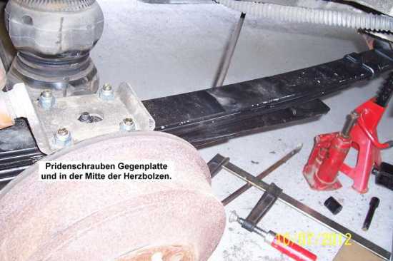

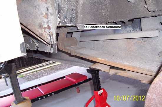

Da man nicht an die Mutter der Schwinge heran kommt, ist es einfacher, den Schwingenbock und den Federbock insgesamt abzuschrauben. Dabei sind jeweils die 4 Schrauben zu entfernen. Unter der Achse wird ein Wagenheber angesetzt, jetzt können die Pridenschrauben gelöst werden. Nach Absetzen mit dem Wagenheber kann das Federpaket heraus genommen werden.

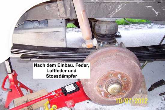

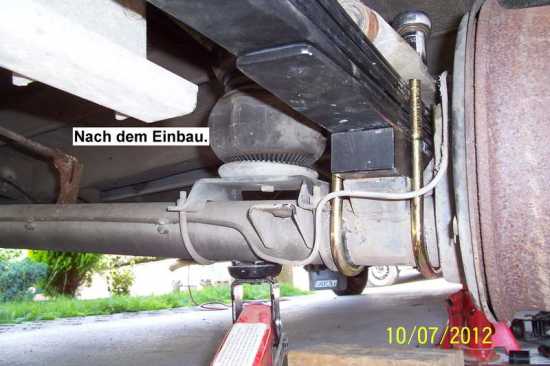

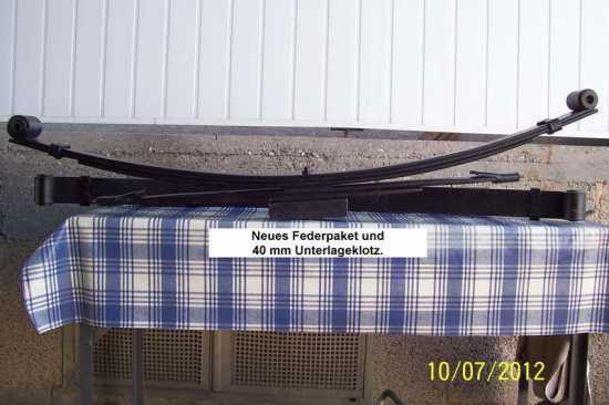

Ausserhalb kann nun das alte Federpaket bequem demontiert und das neue montiert werden.
Nun wieder in umgekehrter Reihenfolge die Feder und den 40 mm Unterlagenbock montieren.
Alle Schrauben mit viel "Schmackes" wieder angezogen. Rad montiert und Womo auf eigene Füße gestellt. Natürlich erstmals wieder auf den Keil, um für die andere Seite die gleichen Bedingungen zu haben.

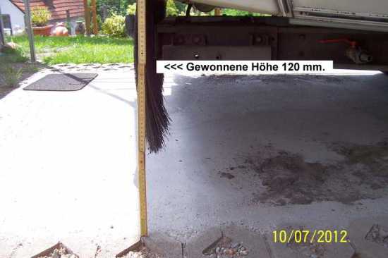

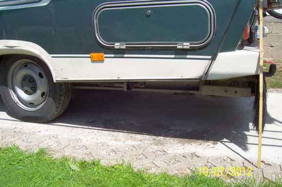

Der Bremskraftregler wurde "grob" eingestellt und wird auf dem Prüfstand nachjustiert. Der Höhengewinn durch diese Maßnahme beträgt nun ca. 100-120 mm.
