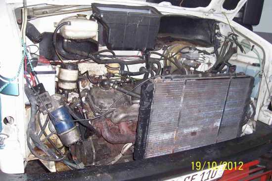

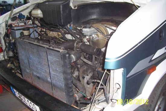

anbei Bilder meine "Dampfmaschine". :ironie:

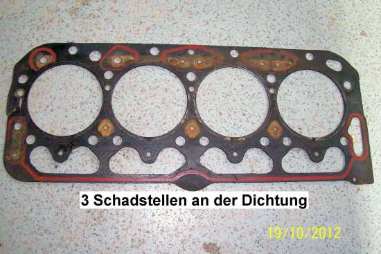

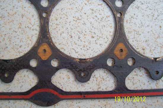

So sah die Dichtung aus. Es sind drei Stellen, die undicht waren.
Ich vermute einmal, daß schlechter Diesel, bzw. Biodiesel die Ursache waren. :2172:
Da Biodiesel jede Menge Säure enthält, ist vorstellbar was diese anrichten kann. :750:
Bewusst habe ich nie Biodiesel getankt, kann aber nicht sicher sein, daß nicht biodiesel beigemischt war. :2172:

Der Hitze schaden sieht ganz nach alt aus.Unser J5 wurde zu Anfang auch immer recht warm
die Anzeige stand oft kurz vor Rot,habe dann einen neuen Kühler eingebaut und schon
seht die Nadel bei 90 Grad.

wenn man das vor der Demontage des Zylinderkopfes gewusst hätte, wäre es auch in der Werkstatt in Amstelveen möglich gewesen. Der Mechaniker war halt vorsichtig mit seiner Diagnose, da er auch einen "Verzug" des Kopfes vermutete. Das war der Ausschlag für den Rücktransport des Womos. Er sagte vor 14 Tagen wäre die Reparatur nicht durchführbar. Deshalb hat die Versicherung den Rücktransport eingeleitet.
