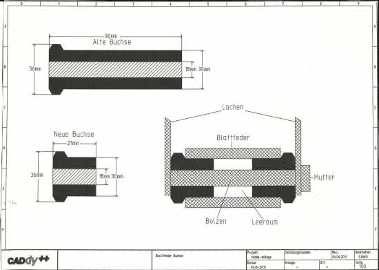

Der TÜV hat bei meinem Hobby an der Hinterachse die Federlager untere Buchsen bemängelt, Ich habe die Buchsen ausgebaut, bekomme aber kein Ersatz weder im Internet noch bei uns im Handel. Mein Fahrzeug ein Peugeot J5 Baujahr 1992 Code 3003/013
Ich brauche 2 Gummibuchsen innen 18mm außen 30mm Länge 90mm, kann mir jemand helfen.

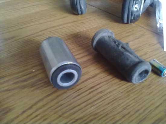

Danke für deine schelle Antwort. Im Handel wirt für meinen Peugeot J5 Typ 280/290 Silentgummilager mit den Maßen innen 16mm außen 36mm Länge 72mm an geboten. Auf dem Bild ist links die neue Buchse und rechts alte.

schau mal die Buchse bei AA ; da stehen doch die Maße dran. Wo ist das Problem, außer das die Hülse links auf Deinem Foto in der Feder sitzt?

Nein die Hülse sitzt nicht noch in der Feder es gibt keine innere und keine äußere Hülse, es ist keine Silentbuchsen.Die Gummi bei A.A hatte ich schon ins Auge gefasst die sind nur 21mm (4 St.) das wäre meine Notlösung. Beate war heute Morgen bei einem großen Peugeot Händler die haben zwei Gummibuchsen bestellt?

Habe jetzt doch die vier Buchsen ein gebaut, der Peugeot Händler hat mir bestätigt das die Ersatz Buchse für die alten zwei Buchse sind.
