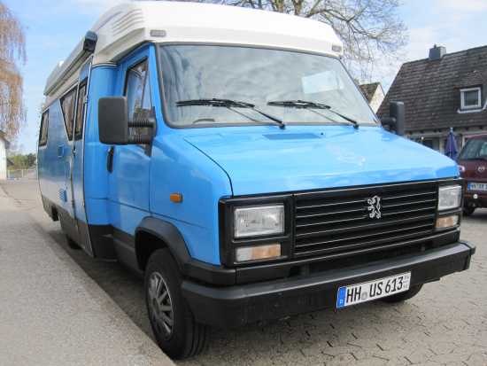

Ich habe einen Hobby mit Peugeot Sauger Motor Bj.06/88. Habe ein starkes ruckeln beim anfahren.Es geht wenn ich mehr Gas gebe und die Kupplung leicht schleifen lasse . Vielleicht hat jemand Erfahrung mit diesem Umstand . Dachte es könnte eine angebrannte Kupplungsscheibe sein?
