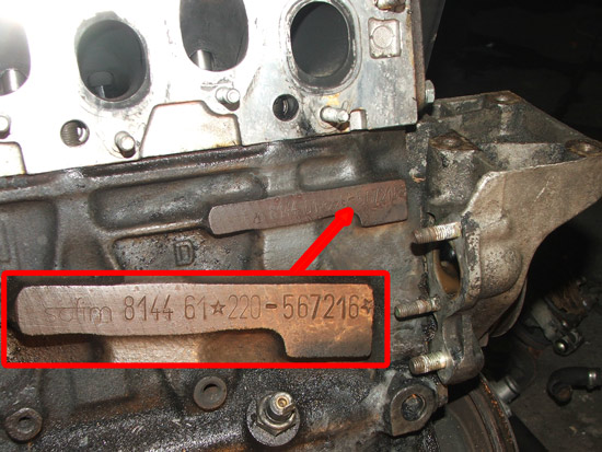

Moin,
kann mir jemand sagen wo ich den Motorcode am 2,5 l Saugdiesel bj. 86 finde?

Hallo Michael,
wenn ich das richtig im Kopf habe, steht der Motorcode "von hinten" über der Lichtmaschine rechts am Motorblock unterhalb der Dichtung zum Zylinderkopf.

Moin Wilfried,
besten Dank für den Hinweis.
Gefunden habe ich eine erhabene Nr. 2,5 H 5.
Mal sehen ob mich das weiterbringt.
Micha

Hallo Michael,
Die motorcode für eine 2500d saugdiesel ist 8144-67 und f"r eine 2500td ist es 8140-27.

Moin Manfred,
was Du beschreibst ist das Typenschild mit der Fahrgestellnummer.
