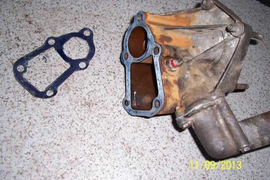

Die Dichtung zwischen Motorblock und Wasserpumpe am Temperaturgeber, hatte verdächtige Roststelle. Es wurde ein kleiner Wasserverlust sichtbar.
Also Dichtung erneuern. Das Ersatzteil sollte 26.00 € kosten, war mir aber zu viel. Dafür bekomme ich etliche Quadratmeter "Abil" Dichtungspapier. Gesagt getan, Material besorgt.

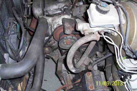

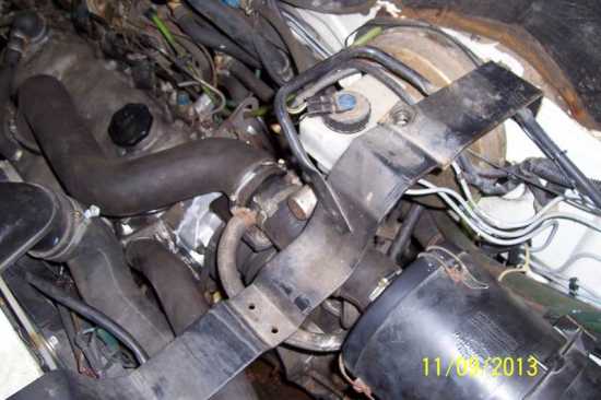

Als erstes musste das Ersatzrad samt dem Halter demontiert werden, daß der Luftfilter ausgebaut werden konnte.

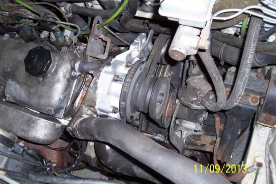

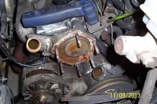

Nun wurden die diversen Keilriemen gelockert und die Schrauben der Pumpe gelöst.

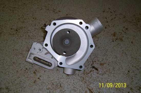

Eine neue Wasserpumpe hatte ich schon besorgt.
Jetzt war die neue Dichtung anzufertigen. Dazu habe ich die gesäuberte Dichtfläche mit blauer Stempelfarbe bestrichen um ein Abbild auf dem Abil zu erhalten.
Mit der Schere und Locheisen wurde die Dichtung ausgeschnitten.
Die Dichtung von der Wasserpumpe war beim Kauf derselben dabei.
Also ging es wieder an den Zusammenbau.
Nach der Montage aller Teile und Überprüfung auf korrekte Ausführung wurde Wasser mit Frostschutz aufgefüllt und Luftfilter montiert.
Nach ca. 4 Stunden war alles erledigt.
Nach Probelauf des Motors und Entlüftung des Kühlwassersystems war die Arbeit zur vollsten Zufriedenheit ausgefallen.
