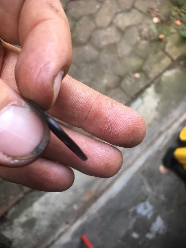

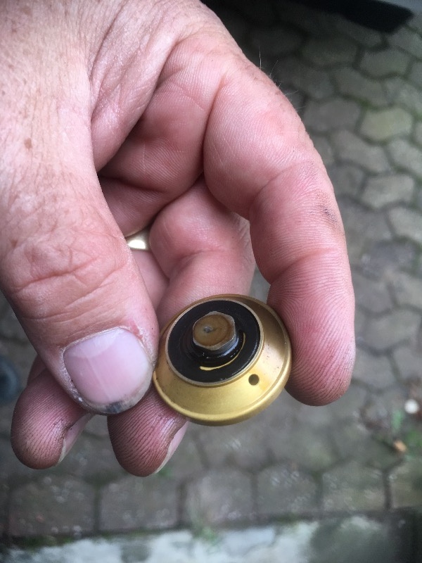

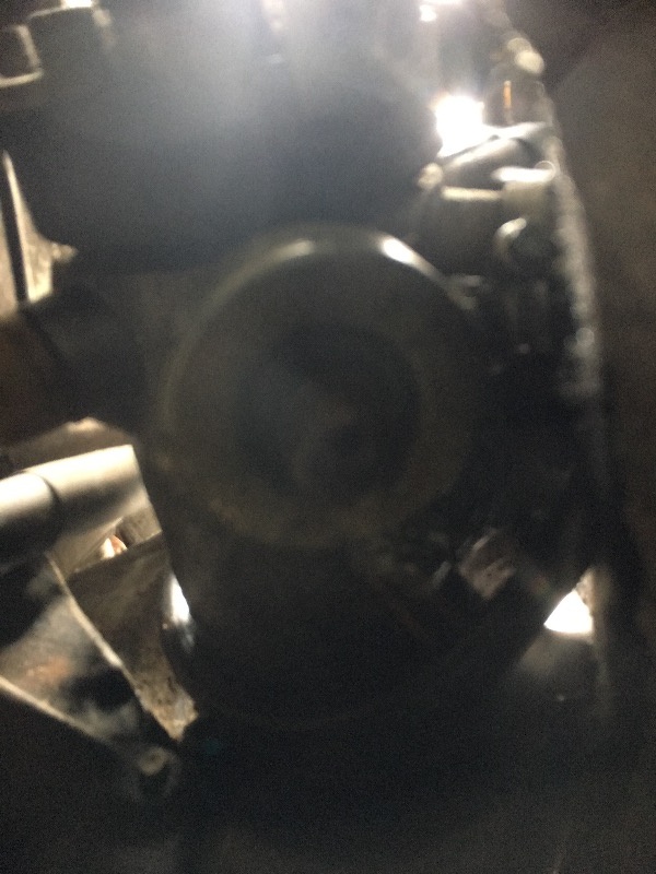

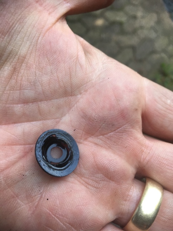

Hallo alle zusammen.
Hier noch ein Interessanter Dieselpumpen Fall.
Als ich das letzte mal aus Holland wiedergekommen bin, hatte ich nach jedem Stopp an Ampeln, Parkplätzen etc wieder ne Diesellache unterm Motor. Handy auf Film gestellt, unter den Motor drapiert und Gasgegeben. Es sprudelte sofort aus der ...... ich weis nicht wie mans nennt, ich sach mal Unterdruck Membran raus. Horror, dachte ich, ..... ehrlich. kann nicht war sein.
Am nächsten Tag hab ich mich dann direkt drunter gelegt und das Ding abgeschraubt und gesehen, dass die Membran tatsächlich eingerissen war. Zum Glück hatte ich noch eine Pumpe und hab die Membran dann ausgebaut, die war noch ganz und recht geschmeidig. Getauscht und gut wars. Totale "unterm Auto Gymnastik" aber hat geklappt. Diese Membrane gibts auch noch neu zu kaufen. Hab ich dann auch gemacht, mal direkt zwei stück, für die Ersatzpumpe mal mit.
LG Joe.
Hier noch Fotos.
LG Joe.
Hier noch Fotos.
