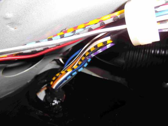

19 Dez. 2013 02:06So war es auch, danke für den Hinweis.Buddymobil schrieb: Hallo Martin,
ich schätze mal, das du ein Masseproblem hast. Vielleicht bei der Reparatur ein Kabel abgezogen.
Da hatte ich mir gleich zwei Kabel abgezogen, ich hatte natürlich mehr auf der linken Seite geschaut, weil da die Schalter sind und ich den Fehler im Umkreis gesucht habe, aber links gibt es keinen Massepunkt, oder?
Ich kenne nur den im Motorraum links.

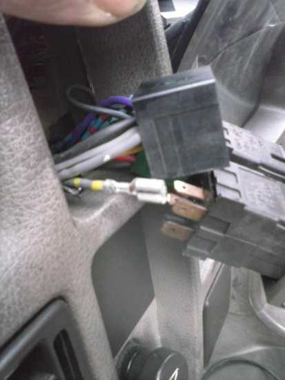

Außerdem hatte beim Zusammenstecken der Beleuchtungsschalter ein Kabelschuh nachgegeben, es war das schwarz-gelbe Kabel am Nebelleuchtenschalter.
