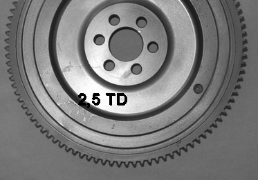

Hallo habe da eine Frage wie finde ich denn die Teilenummer der Schwungscheibe für den 290 2,5 TD Bj 93 . Hab es schon erfolglos im Netz versucht . Ist dieses Teil Baugleich im 290 1,9 verbaut worden ?

28 Dez. 2013 14:25Hallo Schorsch,SchorschND schrieb: ...wie finde ich denn die Teilenummer der Schwungscheibe für den 290 2,5 TD Bj 93 .
die Frage kann ich Dir ganz schnell beantworten: Gehe auf dieser Webseite auf die Linkliste und wähle Ersatzteile . Dort findest Du den Link zum Fiat online Ersatzteilkatalog FIAT ePER
Wenn Du im Ersatzteilkatalog bist, wählst Du Dein Fahrzeug aus. Hier: DUCATO R/90 4X2 DS 14Q (1990-1994) für den Diesel. Im nächsten Menü wählst Du die Baugruppe: 101 HAUPTORGANE und dann 10103 KURBELWELLE UND SCHWUNGSCHEIBE . Dort siehst Du dann schon mal, dass es für den 2,5 l und den 1,9 l unterschiedliche Auswahlen gibt; also sind sie nicht gleich. ... Tja und dann hast Du die Fiat-Originalteilenummer.
Kleiner Tipp: Damit kannst Du dann auch sofort bei Axel Augustin bestellen. Den Link findest Du .... in der Linkliste auf dieser Webseite!

Gibt es irgendwo noch diese Schwungscheibe?
Wo kann, muss oder sollte ich suchen?
OE 98419255 Ducato 1 , 2,5 TD, 95Ps, Bj. 1992

Versuch es doch mal bei Axel Augustin. Falls bei Dir nur der Zahnkranz kaputt ist, dann ist
hier der Link
Ansonsten dort mal anrufen. Die können Dir bestimmt helfen
