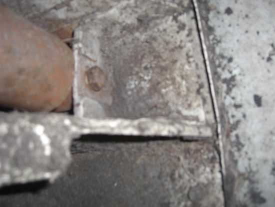

Nachsatz: Mach doch mal ein Foto von den alten Dämpfern im Radhaus. Warum haben denn die zunächst bestellten nicht gepasst?

das zweite Bild zeigt die obere Stoßdämpferaufnahme. Es ist so, wie ich mir gedacht habe: Bestell die Dämpfer bei AA. Die passen!
