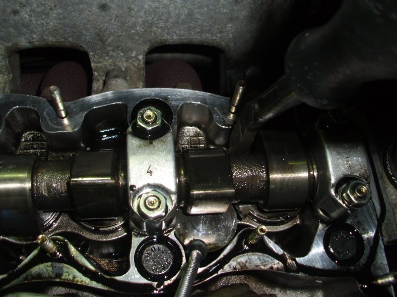

Einlassventil Prüfwert 0,45 - 0,55 mm , Einstellwert 0,50 mm.
Auslassventil Prüfwert 0,45 - 0,55 mm , Einstellwert 050 mm.
Sollwerte Ventilspiel Einlass 0,30 mm , Auslass 0,20 mm.

die Einstellscheiben befinden sich oben in den Tassenstößeln. Zum Einstellen des Ventilspiels stehen als Fiat - Ersatzteil Einstellscheiben von 3,25 mm - 4,9 mm Dicke zur verfügung in Abstufung von 0,05 mm. Die Stärke ist auf der Unterseite eingeprägt. Beim Einbau unbedingt darauf achten, dass diese nach unten in den Tassenstößel zeigt! Bereits gelaufene Scheiben können wiederverwendet werden, sofern sie keine Beschädigungen aufweisen.

Hallo Dirk,
du schriebst damals folgendes zum Ventielspiel.
Also ich habe bei mir gemessen und habe an allen Ventilen ein Spiel von 0,25mm.
In der Reparaturanleitung (ist zwar nur ein Motor mit Kipphebeln beschrieben)
soll da auch am Einlassventil 0,30mm und am Auslassventil 0,20mm sein, mit einer Tolleranz von +/- 0,05mm. Dann würde ich sagen passt es bei mir.
Ich verstehe bloß nicht was du mit den Prüfwerten und Einstellwerten meinst.
Kannst du das noch mal erklären?

Der Prüfwert und Einstellwert ist für das Ventilspiel wichtig. Das Ventilspiel ist richtig, wenn sich die Fühlerblattlehre stramm durchziehen läßt. Gemessenes Ventilspiel des jeweiligen Ventils notieren. Falls der Prüfwert außerhalb der Toleranz liegt, Ventilspiel des betreffenden Ventils einstellen.

Wenn ich das richtig verstehe ist dann 0,50 mm das richtige Einstellmaß für die Ventile.
Mich verwirren dann aber wieder die Angabe der Sollwerte von Einlass 0,30mm und Auslass 0,20mm,
wozu braucht man die? :bahnhof:

die Angaben 0,30 Einlass und 0,20 Auslass sind die Sollwerte für den 2,5 Diesel bis Bj. 1/94 und Kipphebel. War etwas unverständlich dargestellt. Wenn Du möchtest, kann ich Dir die Unterlagen die ich habe als EMail zusenden. Dann brauche ich nur Deine Adresse als PN.

habe jetzt alle 8 Ventile neu eingestellt auf das Maß 0,48mm bis 0,50mm.
Habe mir dazu die Ventileinstellwerkzeuge von Hazet bestellt einmal den
Niederdrücker Nr. 2574-1 und die Zange Nr. 2599. Klappte damit sehr gut.
Hat mir am Ende mit den Einstellplättchen von Axel Augustin (Preis pro Plättchen 4 Euro)
insgesamt knapp 70 Euro gekostet.
