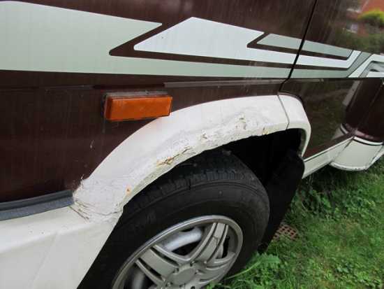

Nachdem ich mal den Kotflügel auf der Fahrerseite genauer inspiziert hatte
habe ich mich dazu entschieden, den Kotflügel komplett gegen einen neuen zu tauschen.

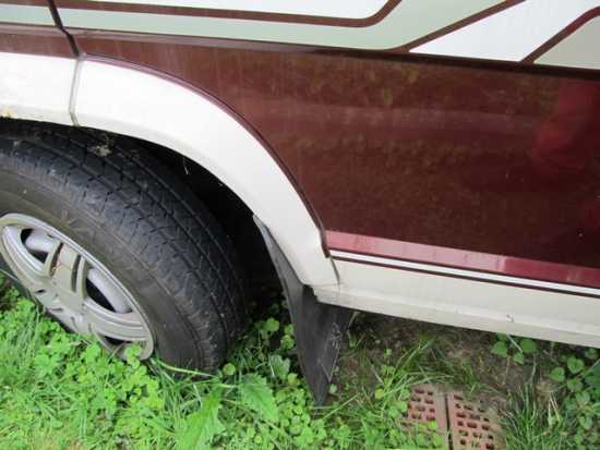

Der restliche Radlauf (zur und unter der Tür) sah dagegen noch gut aus:

Ich hab mir die mühe zu schweissen nicht gemacht. Ich habe innen mit einer flex mit drahtbürste alles blank gemacht und dann spachtelmasse in den radlauf reingespachtelt. Anschließend von außen mit feinspachtel die oberfläche glatt gespachtelt, geschliffen und lackiert. Ich bin sehr zufriede mit dieser lösung und der tüv hat nichts dagegen weil es nichts tragendes ist.

ja Wilfried, auf der Fahrerseite (von der auch das Foto ist) kommt ein neuer rein (den habe ich eh schon da). Lediglich auf der Beifahrerseite werde ich es im Smart-Repair Verfahren machen da der Rost hier nur auf ca. 4cm x 2cm sichtbar ist und auch noch nicht so heftig. Wenn ich das runtergeschliffen habe schaue ich mal ob ich ein kleines Stück einschweißen lasse oder es tatsächlich mit Spachtel an der Stelle mache.

So wie von außen diese Radlaufblenden aufgesetzt werden hab ich es von innen mit Spachtelmasse gemacht. Das Blech austauschen hat den Vorteil, es rostet erst mal nicht mehr, hat aber den Nachteil doch etwas aufwändig zu sein. Mein Radlauf sah nicht ganz so schlimm aus wie Marius seine Fahrerseite, jetzt ist alles in Ordnung und optisch "perfekt". Innen im Radhaus ist eine Falzkante, zwischen dieser und der Außenkante vom Radlauf habe ich mit einem weichen Plastikspachtel die Spachtelmasse verspachtelt, also praktisch den Radlauf verstärkt. Damit ist das Blech gleich gegen Steinschlag geschützt. Und es hat 12 EUR pro Seite gekostet und war mit Härtezeit und schleifen und Farbe drauf nach einer Stunde erledigt.
