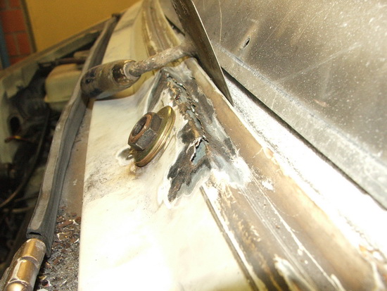

Re: Basisfahrzeug
19 Nov. 2014 20:08
Hallo Barnie,
Das sieht auf ersten Blick ein wenig schlimm aus läßt sich aber reparieren. Ich würde die verrosteten Stellen bis zum gesunden Blech vorsichtig ausschneiden und neues Blech einschweissen. Vorher aber das Loch für den Scheibenwischer bohren.
Viele Grüße aus dem Eichsfeld

Re: Basisfahrzeug
20 Nov. 2014 16:30
Danke DJ Andy, ja wir müssen da ein Stück einschweißen, anders wird es wohl nicht gehen. Der ganze Wagen ist zur Zeit eine Baustelle, habe einen Teil des Fußboden ausgebaut. es kommen immer Schäden zum Vorschein. Gruß Barnie
