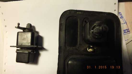

Hallo Wolfgang,
ich hab das mal fotografisch festgehalten. Ich konnte keine Splinte erkennen. Hab schon gedrückt , gezogen etc. aber da tut sich nichts.
Hab schon in der Bucht gesurft und hab neue entdeckt. Falls ich die Schlösser nicht raus kriege dann müssen halt neue ran.

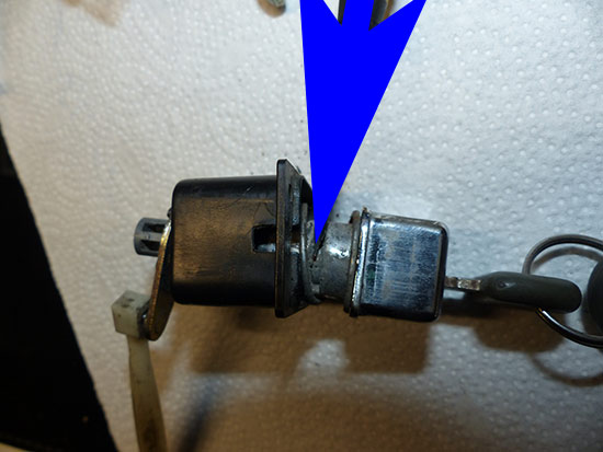

Hallo Andy,

da haben wir jetzt beide fotografiert :2144: . Ich habe auch noch ein Schloss im Keller liegen; allerdings mit Schlüssel. Aber da Du ja eh neue Schließzylinder hast, kannst Du die alten auch zerstören.
Normalerweise musst Du den Schlüssel einstecken und damit so drehen, dass die Stifte in eine Nut greifen. Dann kannst Du den Schließzylinder ziehen.
Im Prinzip hast Du zwei Möglichkeiten. Entweder nimmst Du einen Schraubendreher als Schlüsselersatz (so machen es die Autoknacker auch
), oder du knackst die Stifte. Einen sieht man auf Deinem Bild. Weiter vorne ist noch eine Sperre. Die lest sich aber mit einem kleinen Schraubendreher runter drücken.
