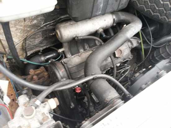

Hallo Hobby600 Erfahrungsexperten, ich habe noch eine kleine Frage: was für Motor ist dies? Kann jemand mir das sagen? Oder braucht ihr mehr Foto's?
Viele Grüsse Hans

Moin Hans,
das ist der 1,9 Ducato Diesel, baugleich mit dem Citroën C25 oder Peugeot J5 .
Der Motor müsste doch in deinem Hobby verbaut sein.

Hallo Manni, danke! Ist es mit Turbo oder ohne?
Gr., Hans

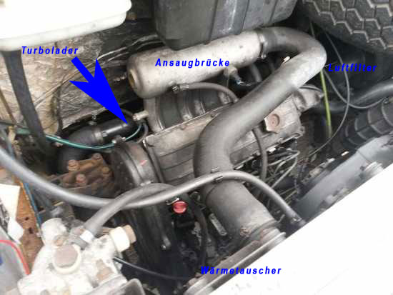

HansGorter schrieb: Ist es mit Turbo oder ohne?
Hallo Hans,
es ist ein Turbo. Die Luft strömt vom Luftfilter zum Turbo, dann zum Wärmetauscher und dann wird sie in die Ansaugbrücke geleitet.

Hobbytreiber schrieb: Der Motor müsste doch in deinem Hobby verbaut sein.
Ja, ist es auch, aber man hat ihm mir verkauft als ein 2.5 TD ...

HansGorter schrieb: Ja, ist es auch, aber man hat ihm mir verkauft als ein 2.5 TD ...
Was steht denn in den Papieren?

Nur das es ein Diesel ist, aber keine Hubraum und keine Leistung.

was sind das denn für Papiere? Ich dachte immer, in der EU wäre alles vereinheitlicht? :leo1:

Das werd wohl vom Händler angegeben sein ... es ist so ein schöne neue Plastikkarte, aber viel steht da nicht drauf

Hallo Freunde
In Niederlande können Sie eine andere Motor montieren ohne das Auto zur Inspektion (RDW) Angebot werden. Vorausgesetzt, Sie behalten den gleichen Kraftstoff oder die gleiche Anzahl von Zylindern.
