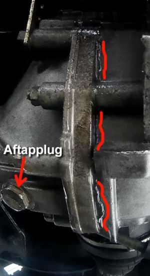

Hallo Hans,
wenn es ein Bruch wäre (ich drück mich mal vorsichtig aus), dann dürftest Du kein Öl mehr im Getriebe haben.

das sieht auf Deinen Fotos wirklich auch nicht lustig aus, es sieht schon wie ein Riss aus.

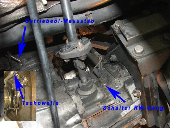

Da ich auch gerade dabei bin, den Getriebeölstand zu kontrollieren, habe ich eben im Handbuch nachgeschaut. Wahrscheinlich weisst Du es sowieso besser wie ich, wo man den Meßstab am Getriebe findet, aber da ich es eh gerade hier habe einen Scan aus dem Handbuch. Der Meßstab soll bei A sein. Grüße, Andreas

@ Hans: Hier ein Foto vom Motorraum. Reserverad ausbauen und dann kommst Du von oben an den Messstab.

Ich habe das Handbuch auch, und ja, ich weiss wo man den Messtab suchen soll. Hab es aber noch nie gemacht, und habe diese Bruchfoto's erst seit Gestern, ist alles noch neu für mich. Im Winterstallung habe ich ein Stück graues Karton unter der Motor gelegt zur Bodenschutz. Kannst es hier sehen:
www.hobby600.de/forum/4-fahren-und-stehe...a-oder-nein?start=15
Und es gibt da schwarzes Öl, das word wohl Motoröl sein und ein transparenter Flüssigkeit, und jetzt denke ich das ist GetriebeÖl, leider ...

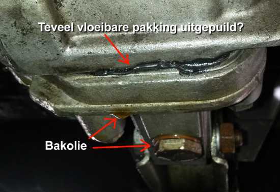

Hoi Jackie, danke für dein Tip!
Habe heute noch neue Foto's gemacht und ich denke ich habe Glück ... ich habe die dunkle Stellen angefasst und es fühlt sich wie massives Rubber, so es wird wohl, wie sagt man, flüssige Packung? sein hoffentlich. :drive1:
(Übersetzung Holländisch: Zuviel flüssige Packung ausgebeult? Bakolie = Getriebe=Öl)

Ja ist dieser Woche ein neues Getriebe eingebaut worden, also das musste geklärt sein für die nächste paar Jahre. Jetzt noch auf der Suche nach Kühlflüssigkeitsverbrauch. Das Kühlsystem ist unter Druck gesetzrt worden, oder wie sagt man das, es gab aber keine sichtbare Leckage. Und das wieder könnte bedeuten das doch die Zylinderkopf oder Zylinderkopfdichtung kaputt sind. Aarghhh ... so hatte ich mir das nicht vorgestellt als ich ihm gekauft habe :1435:
