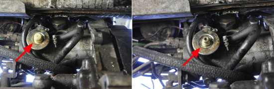

Hilfe, meine Dieseleinsprizpumpe leckt ganz dolle.Bei mir ist eine Lucas CAV MAS 100
Pumpe verbaut.Weiß jemand wo ich einen Dichtsatz oder Reperatursatz herbekommen kann.Scheinbar gibt es nirgens diese Pumpe.

Hallo Schweizer, wir haben auch in unserem Womo die Pumpe Lucas CAV TYP MAS 100 und diese "leckt" aktuell an gleicher Stelle. Wie haben Sie denn den Defekt behoben? Ich weiß leider nicht weiter und alle gewerblichen wie Bosch Service wollen die Pumpe ausbauen und einsenden. Muss das wirklich sein? Kann man es doch selbst reparieren? Wird das rausgeschraubt?? Wo bekomme ich Ersatz? Ich sehe unseren Sommerurlaub bei gewerblicher Reparatur in unserer Garage :-( Gruß aus dem Westerwald

Ich hab die Pumpe zu Bosch gebracht, dei schicken die ein und überholen sie , Kostenpunkt ca.1000,00€, da musst du wohl durch, sonst wird das nichts.
Ps: Du kannst dir nätürlch auch irgentwo eine gebrauchte besorgen, dann weißt du aber nicht was du hast.

Hallo Thorsten. In der Ladedruckdose sind lediglich zei Membranen die für kleines Geld zu haben sind. (ca 15-20 Euro )

Hallo Thorsten. Es gibt zwei Sorten Membranen, DTP NR:.79561 CAV Nr.:9100-561 = Membrane mit Dichtungswulst und DTP Nr.:79565 CAV Nr.:9109-565 Membrane ohne Dichtungswulst. Bei mir sind die Membranen mit Dichtungswulst verbaut. Beim zerlegen der Druckdose vorher den Abstand der Messinghülse zur Deckelmutter mit einer Tiefenlehre ausmessen. Nach erneuern der Membranen dieses Maß wieder einstellen.

ich habe ein Wohnmobil Peugeot J5 Diesel 280L, 2482 ccm, 70 kW, Ez. 06/1989
Die Einspritzpumpe leckt ebenfalls unten an der Ladedruckdose.
Auf meiner ESP steht:
Lucas CAV, Type: MAS 100, Code: 160584 CCF
Kann man die Dose im eingebauten Zustand abmontieren oder muss die ESP raus?
