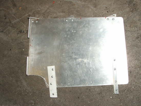

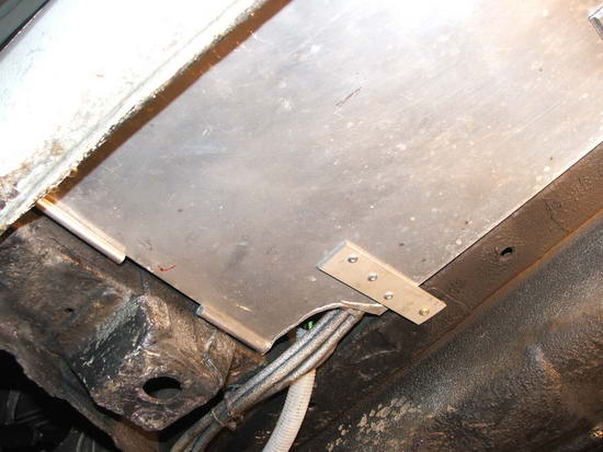

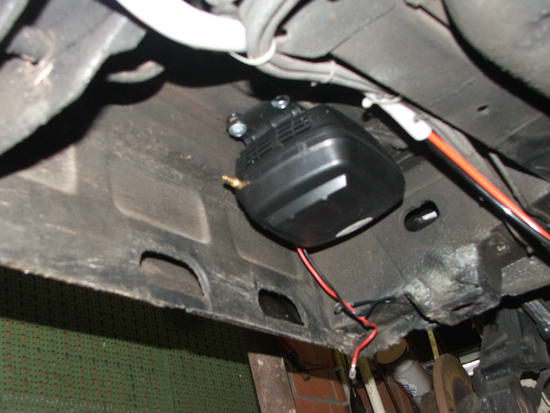

ich habe den Kompressor bei unserem Hobby 600 unter dem Fahrersitz am Unterboden montiert und mit einem Blech geschützt. Anbei ein paar Fotos:
"nackter" Kompressor
verschlauchter Kompressor
abgedeckter Kompressor
Abdeckblech
Abdeckblech
