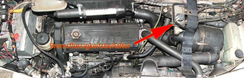

Bin heute nach langer Zeit mal wieder eine größere Strecke gefahren. Ich kann mein Bremspedal fast ganz durchtreten und die Bremswirkung ist, na sagen wir mal "gering". Zumindest nicht so wie noch letzte Woche...
Da ich die letzten Wochen aber auch bemerkt habe, dass er leckt und es kein Öl ist, könnte es Bremsflüssigkeit sein!?
Wie kann ich das testen, nachschauen oder ggf auch nachfüllen?

Hallo Nadine,
so wie Du das beschreibst, mußt Du wohl von einem Leck im Bremssystem ausgehen. Da kommst Du wohl um eine professionelle Reparatur nicht herum.:2172:
Den Bremsflüssigkeitsstand kannst Du am Ausgleichsbehälter erkennen. Der sitzt vorn unter der Haube direkt in der Nähe der Lenksäule.

Hallo Nadine,
bitte kontrolliere als erstes den Bremsflüssigkeitsbehälter. Er sitzt unter dem Reserverad.
Wenn in einer der beiden Kammern Flüssigkeit fehlt, ist es auf jeden Fall ein Fall für eine Werkstatt. Wenn noch genug Flüssigkeit drin ist, dann wird es der Hauptbremszylinder sein. Auch ein Fall für die Werkstatt.
