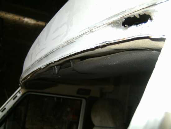

Bei meinem ersten Hobby hatte ich auch den oberen Teil schweißen können, weil das Dach ohnehin in dem Bereich lose war. Bei meinem "neuen" Hobby ist das aber noch fest und ich möchte durch Schweißarbeiten weder Kleber noch GfK beschädigen. Momentan sieht das so aus:
Neben dem dicken Loch ganz vorn gibt es noch weitere 7 Durchrostungen.
Ich kann mir nur vorstellen, die Löcher jetzt mit GfK zu verschließen und dann den Holm von innen mit Rostumwandler etc zu behandeln.

Das mit GFK wird wohl die Lasten nicht abfangen. Mach erst mal alle Farbe weg, schneide die Löcher bis aufs gesunde Blech aus und verschweiß passende Platten. Von Innen unbedingt jemanden mit einer Blumenspritze beobachten lassen.
Oder niete passende Bleche über die Löcher und mit Spachtel verdeckst du di Löcher wieder.
Oder das komplette Teil tauschen, das macht wohl am meisten Sinn. Dann ist es richtig und nicht nur gebastelt.

danke für Deine Hinweise zu meinem Wildlaufproblem. Ich hab es dann nach Deinem Rat dann doch geschweißt.

Ich habe damals Wachs in den Hohlraum gesprüht. 400 ml Sprühdose, das ist vielleicht 15 cm weit gekommen. Dann habe ich die Löcher zugeschweißt (und das Wachs wieder weggebrannt!! :blush: ). Ich habe mich nicht getraut außen Bleche drauf zu machen. Also habe ich ein kleines Blech an einen Schraubenzieher geschweißt und dann das Blech durch das Loch geschoben. Dadurch konnte ich es beim Schweißen festhalten. Trotzdem ist das nicht sehr gut gelungen.
