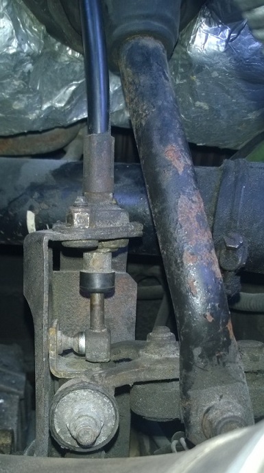

Zu hause mal geschaut und folgendes gefunden:

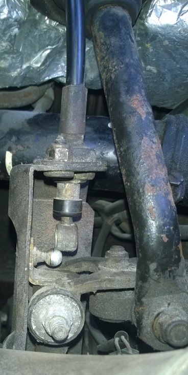

Der Zug der zum Schaltstange gehört, war locker.
Wenn ich die wieder auf Platz drückte, sah ich, das er eigentlich wieder los wollte:

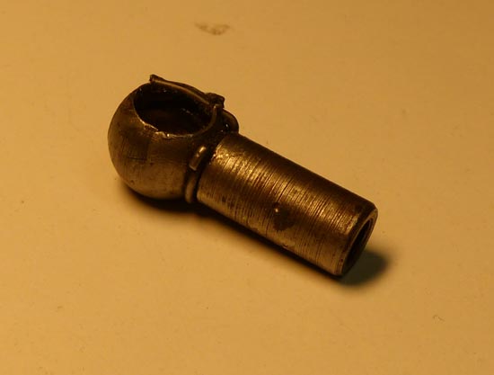

Dabei kommt dass der Buchse ganz leicht vom Kugel zu schieben ist.
Ich habe zuerst ein bisschen gegooglet zum schauen ob es irgendwo so ein Zug gibt, aber nichts gefunden. :1178:

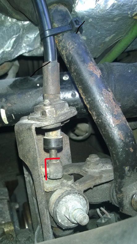

Zum schnellen fix habe ich mit ein Kabelbinder der Zug am Schaltstange verbunden und der Buchse bleibt auf der Kugel:
Nachteil ist dass der Zug der Schaltstange aus die 3. und 5. Gang zieht.

man lernt nie aus. Solch eine Schaltung habe ich beim 280er noch nicht gesehn. Euer ist doch von 1986, oder? Ich weiß nur, dass der 230er Schaltzüge hat. Aber egal. Für mich sieht das nach einer fehlenden Sicherung aus. Ich kenne das von früheren Gasgestängen. Da war immer eine Sicherungsfeder in der Kugelpfanne verbaut.
Ich würde versuchen so etwas mit einem dünnen Draht zu realisieren. Du musst versuchen die Pfanne auf die Kugel zu binden.

Hansel hallo, diese schaltkabel gibt es noch bei Fiat [laut eper 2011] Unter nummer 7686780. Hallo Hans volgens het Fiat onderdelen programma van 2011 is deze kabel nog leverbaar bij de dealer onder het nr. 7686780. Zo niet kun je het bij Peugeot ook nog proberen Groeten Johannes, en succes.
