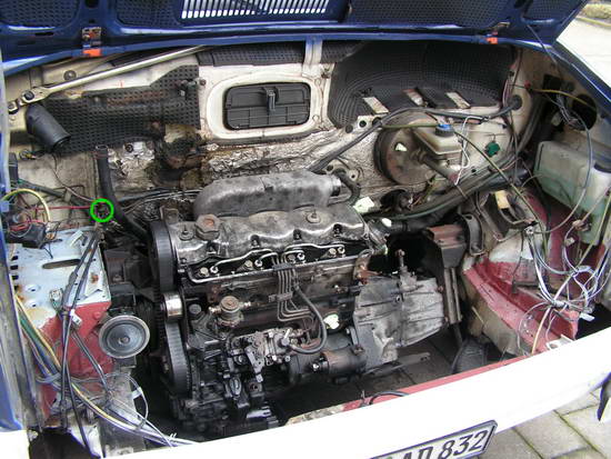

07 Okt. 2016 19:58Hallo Regina, Hallo Winfried,GinaWin schrieb: Die berühmte Hobby-Lüsterklemme haben wir nicht gefunden. Muss man dafür unters Auto?
ich weiß ja, das Regina bastelt. Aber wer schreibt?
Die Lüsterklemme sitzt im Motorraum an der Spritzwand neben der Batterie. Hobby hat dort die Leitung, die von der Lichtmaschine D+ kommt und zur Ladekontrollleuchte geht, getrennt und mit einer Leitung, die zum Ladeblock unter der Sitzbank im Aufbau geht, verbunden.
Im folgenden Bild habe ich die Lüsterklemme mal gekennzeichnet (grüner Kreis). Ich kann sie bei meinem Hobby 600 leider nicht fotografieren, das ich die Lüsterklemme durch einen Y-Flachsteckverbinder ersetzt habe.
Die gemessenen Spannungswerte sind in Ordnung. Danach läd die Lichtmaschine. Jetzt sollte man die Batteriespannung mal regelmäßig im Stillstand messen, um zu sehen ob sich die Batterie selbst entläd.
Ich kann natürlich verstehen, das ihr jetzt beunruhigt seid. Um da Gewissheit zu bekommen hilft nur der Einbau eines Voltmeters für die Starterbatterie im Führerhaus. Dann könnt Ihr die Batteriespannung jederzeit beobachten und rechtzeitig reagieren.
Was kann theoretisch alles sein?
1. Die Lichtmaschine kann zeitweise aussteigen, weil z.B. der D+ einen Fehler hat oder der Spannungsregler nicht richtig arbeitet. ... zumal de4r ADAC-Mensch ja auch nur 11,7 V gemessen hat.
2. Die Batterie kann defekt sein.
3. Die Batterieanschlüsse können an der Batterie oder an der Karosseriemasse oder an der Lichtmaschine lose sein. Links über der Batterie ist auch noch ein dicker Flachsteckverteiler. Dort geht der gesamte Plus zum Armaturenbrett drüber. Dieser Kontakt verkokelt auch schon mal gerne.
Viel Erfolg bei der Suche.
