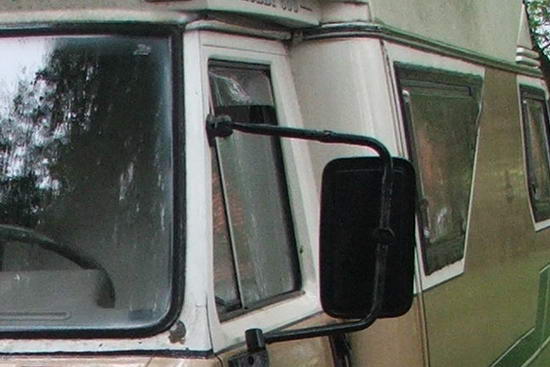

zunächst tut es mir Leid, dass Du es nicht bis zum Treffen geschafft hast. Ich stelle auch Deine Übelkeit nicht in Frage, bezweifele allerdings, dass die von Dir angesprochenen Windabweiser die Ursache der Übelkeit waren. Zwar kenne ich die Heko Abweiser im Detail nicht, kann mir aber nicht vorstellen, dass sie viel anders sind, als die Windabweiser von OREX (siehe Bild)
Diese Windabweiser habe ich lange gefahren und konnte keine negativen Eigenschaften feststellen. Schade, dass Du einen 290er hast, sonst würde ich die Heko Windabweiser gerne mal testen, um eine zweite Meinung zu bekommen.

Den Windabweiser vom 280 er ist nur oben an der Scheibe ,beim 290 er geht die Leiste an der vorderen Fensterführungsschiene auch noch runter und dadurch kann diese Verwirbelung der Abgase und dem Fahrtwind stattfinden.
Wie geschrieben waren auf der Innenwindschutzscheibe Rußpartickel.
Ich möchte die Windabweiser auch nicht verteufeln,da Milek auch die 280 er Windabweiser am Fahrzeug hat.
