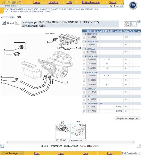

10 Nov. 2016 23:14Moin Gerd,162-DRUH schrieb: Oder gibt es sonst noch irgendwo einen Teile Markt wo wir suchen können ??
die erste Adresse für Teile an der Fahrzeugbasis ist Axel Augustin (AA) . Bis auf Motor / Getriebe und den Kühlergrill sind der Peugeot und der Fiat (fast) identisch. Armaturenbrett und Heizung sind auf jeden Fall gleich.
Wenn Du sehen willst, wie etwas aussieht, dann empfehle ich zunächst den ePER Ersatzteilkatalog aus dem FIAT-Forum. Dort wählst Du das Modell "DUCATO R/90" und die Version " NA 280 | DUCATO R/90 4X2 DS 14Q (1990-1994)". Dann kannst Du die passende Baugruppe auswählen und Dich immer weiter durchklicken. Die Bilder stimmen nicht immer 100%ig, sind aber meist eine große Hilfe.
Deinem Foto nach müsstest Du einen 290er mit seitlichem Heizungslüfter haben. Jetzt weiß ich nicht, ob Du einen originalen Wärmetauscher bzw. Heizungsventil einbaust. Davon ist nämlich die Form der Heizungsschläuche abhängig. Ich weiß auch nicht 100%ig, wie die Schlauchanschlüsse im Motorraum beim Peugeot liegen.
Schau aber mal bei AA nach, die 3 verschiedene Heizungsschläuche für den 280er/290er im Programm.
Re: Ersatzteile Markt
16 Nov. 2016 09:33Moin Gerd,162-DRUH schrieb: Ich suche immer noch Darstellungen wie die Schläuche vom Motor zum Wärmetauscher verlaufen. Bilder oder Skitzen.
ich habe mal aus Deinem anderen Beitrag zitiert und hier eingefügt, da es besser zu diesem Thema passt.
Wie ich bereits schrieb, sollte bei Deinem Baujahr eine Heizung mit seitlichem, Lüfter verbaut sein. Die Darstellung im ePER sollte Deiner Heizung sehr ähneln.
Wie Du siehst, gibt es bei den Schläuchen schon 3 Alternativen - je nach verbautem Motor. ... und das sind nur die FIAT Motoren. Vom Peugeot kenne ich den Anschluss der Heizungsschläuche am Motor nicht!

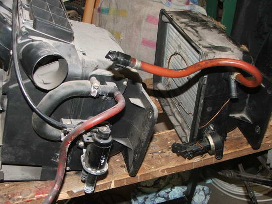

Ich kann Dir wohl noch ein paar Bilder vom 280er schicken. Aber da gibt es bei der Heizung verschiedene Versionen. Zwei Varianten siehst Du im folgenden Bild:
Aber alle Varianten haben eins gemein: Das Heizungsventil sitzt auf der in FR rechten Seite und die Schläuche gehen im Fußraum unter der Heizung vorbei und dann neben dem Lenkrad durch die Spritzwand in den Motorraum. Die folgenden Bilder verdeutlichen dies:
Mit den Schraubzwingen habe ich übrigens den Wasserkreis abgeklemmt, damit mit das Kühlsystem nicht leer läuft.
Aber - wie gesagt - beim 290er sieht das alles etwas anders aus. Vielleicht wäre es eine Möglichkeit, wenn Du Bilder von Deiner Heizung - oder was davon noch vorhanden ist - einstellst, dann kann man Dir vielleicht eher helfen.
