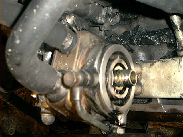

Hallo Peter,
ist schon ein Öldruckmesser, nur die großen Zahlen sind in PSI dar unter ist
schlecht zu sehen die Skala in bar. Anbei noch ein Bild, wo man die bar Skala besser sehen kann.

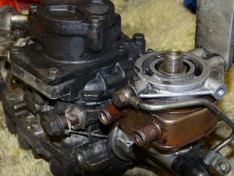

25 Apr. 2017 20:38 - 25 Apr. 2017 20:41... irgendwie sieht das bei meinem Motor aber anders aus:Honda schrieb: An der Ölfilteraufnahme sieht aber alles gut aus.
Das sieht so aus, als wenn bei Dir das Abstandsstück (12) fehlt.

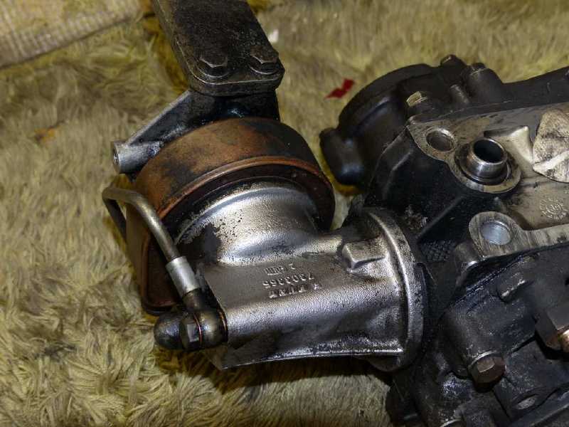

Re: Ölfilter
26 Apr. 2017 11:11 - 26 Apr. 2017 11:13Hallo Günther,
zum Vergleich noch mal Deinen Filteranschluss. Wie schon gesagt sieht das bei mir anders aus:
Komplett von hinten:
Das Abstandsstück dient gleichzeitig noch als Befestigungspunkt am Motorblock. In ePER steht allerdings auch etwas von einer Änderung "0515 - Vereinfachte Montage Wärmetauscher und Ölfilter und Abschaffung Bypass-Leitung außen für doppelte Filterung - Dat 04-1992"
Also durchaus möglich, das da was geändert wurde. Vielleicht kann ja ein Kollege mit einem Fahrzeug ab Bj. 04/1992 mal ein Foto von seiner Ölfilterbefestigung (von außen) machen. Dann müsste man ja einen Unterschied sehen.
Andernfalls würde ich Dir empfehlen, dich mit dem Problem mal ans Ducatoforum zu wenden.

Re: Ölfilter
26 Apr. 2017 11:11
eventuell hast du unter dem Gewindestutzen, den kannst du mit einem Inbusschlüssel oder ner Schraube mit Kontermuttern rausschrauben, eine zu dicke Dichtung. Die Dichtflächen sollten eigentlich fast gleichhoch sein, so wie die Dichtflächen auf dem Filter. Wenn der Innenstutzen zu weit raus steht macht er dir jedes Mal die Dichtung kaputt.

Re: Ölfilter
26 Apr. 2017 13:13
danke für Deine Mühe und die Bilder. Kann ich mir eigentlich auch nur vorstellen, das
da was geändert wurde. Denn das Abstandsstück kann ja nicht nur weggelassen worden sein,
denn der Gewindebolzen für den Ölfilter guckt ja nicht weiter raus wie an Deinem Aggregat.
Ja, wäre schön wenn ich eine Info bekommen könnte, wie es an einem anderen Ducato ab 04/92
aussieht.
Ich werde auf jedenfall im Urlaub unter alle Ducatos 290 schauen, die ich auf den Stellplätzen
sehe. :laugh:
Günther

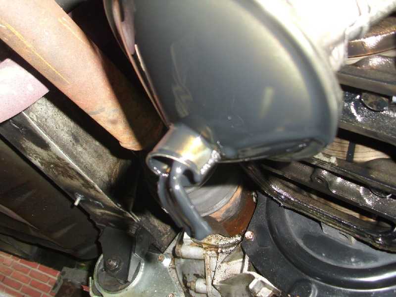

so die Urlaubstour ist beendet und es sind jetzt gut 1500 km mehr auf der Uhr.
Der Motor lief die ganze Zeit problemlos am Öldruck ist mir auch nichts negatives aufgefallen.
Bevor wir losgefahren sind, habe ich doch noch einmal den Ölfilter getauscht und dieses mal den von Axel Augustin verwendet.
Habe heute als erstes den Ölfilter kontrolliert und der sah gut aus, keine Dichtung zerfetzt.
Zur Sicherheit wollte ich dann noch das Ansaugsieb kontrollieren. Nicht das die alten Dichtungsreste vom Ölfilter aus der Vergangenheit den Sieb verstopfen.
Wie auf dem Bild zu sehen steckte ein Stück Ölwannendichtung im Ansaugsieb. Da die jetzt montierte Dichtung aber komplett war und auch nicht geleckt hat, muss die wohl einer beim letzten Austausch vergessen haben.
Habe dann den Sieb abgenommen. Dabei fiel mir, nachdem ich die beiden Schrauben vom Sieb gelöst habe und den Sieb rausgezogen habe das im Bild dargestellte Röhrchen in die Ölauffangwanne.
Weiß jemand was das für ein Teil ist? Sieht aus wie ein abgebrochenes Ölsprührohr. Keine Ahnung wo das hingehört.
Muss ich mir wieder Gedanken machen?

Re: Ölfilter
11 Mai 2017 22:14
Hallo Peter,
ich habe aber einen Sauger und keinen Turbomotor :blush:
Ich habe mit der Taschenlampe auch von unten reingeleuchtet um
evtl. zu sehen wo das Röhrchen herkommen könnte, konnte aber
nichts finden. Hast du noch eine andere Idee?
Günther
