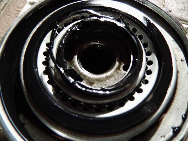

ich stelle jedes Mal beim Ölwechsel (das mache ich so alle 5000km - 6000km) fest,
das die innere Gummidichtung vom Ölfilter zerfetzt ist. Ich habe aber keine Idee, woran das liegen kann.
Es wird ein Markenölfilter verwendet und auch bei der Montage wird kein Fehler gemacht.
Hat vielleicht jemand eine Erklärung dafür?

Moin, das sieht so aus als ob an der Dichtfläche am Motorblock noch ein Dichtring auf dem Gewindestutzen drauf sitzen täte, dann zerdrückst du die Dichtung innen bis der Filter außen anliegt.
Schick doch mal ein Foto vom Motorblock ohne Filter...

Habe mir die Fläche aber angeschaut, die ist glatt und nichts auffälliges zu sehen.
Warum jedesmal der Innenring zerbröselt ist mir ein Rätsel, der Ausenring ist nämlich
nie angegriffen.

hätte ich auch gerne, das mein alter Ölfilter nach der Montage so aussieht wie Deiner.
Ich habe noch mal zwei Bilder eingefügt, wo man die Beschädigung besser sehen kann.
Ich habe bisher immer MANN Filter benutzt und jedes mal war der innere Dichtungsring zerfleddert.
Irgendwie sieht dein Dichtungsring auch stabiler aus oderist das Einbildung? Werde einfach das nächste Mal deine Marke nehmen.

Hallo Günther. Für mich sieht es aus als wenn dein Überdruckventil in der Ölpumpe festsitzt. Wenn das nicht öffnet kann der Öldruck locker mal 50 bar erreichen, der hohe druck und die menge an Öl schaft das Umgehungsventil welches im Ölfiltersitzt nicht, und dann wird der Oring am Filter zerstört.
Nicht auf die leichte Schulter nehmen denn die zerfledderten Gummiteile werden
durch die Lagerschalen gedrückt. Das ist der anfang vom Motorschaden.
Beim Fiat kommt man aber gut an die Ölpumpe ran. Ölwanne ab und die Pumpe liegt vor dir.

Ich habe mich deshalb entschlossen doch nach nur 35km den Ölfilter
zur Kontrolle abzuschrauben. Der Innenring ist wieder zerfetzt.
An der Ölfilteraufnahme sieht aber alles gut aus. Neuen Ölfilter besorgt
(wieder MANN-Filter, da der Von AA nicht da ist) und wieder beide Dichtungen mit Öl
benetzt und diesmal nicht ganz so fest nur mit einer Hand (nehme sonst immer beide Hände und zieh ihn so fest wie ich kann) angezogen. Wagen 5min. laufengelassen und Ölfilter noch einmal abgenommen. Dichtung war noch i.O dann wieder Mädchenfest angezogen und Wagen gestartet.
Der Öldruckmesser zeigt im Standgas gleich nach dem Starten ca.5bar an gebe ich dann Gas, geht der Druck bis max. ca. 5,6bar. Ich schaue zwar nicht ständig auf den Öldruckmesser, aber ich glaube der Druck ist noch nie über die 5,6bar Marke rübergegangen.
Was sagen die Spezialisten ist der Öldruck so i.O.?
Ich tendiere nämlich erst einmal dahin, das der Filter zu stark angezogen war :bindafuer:
