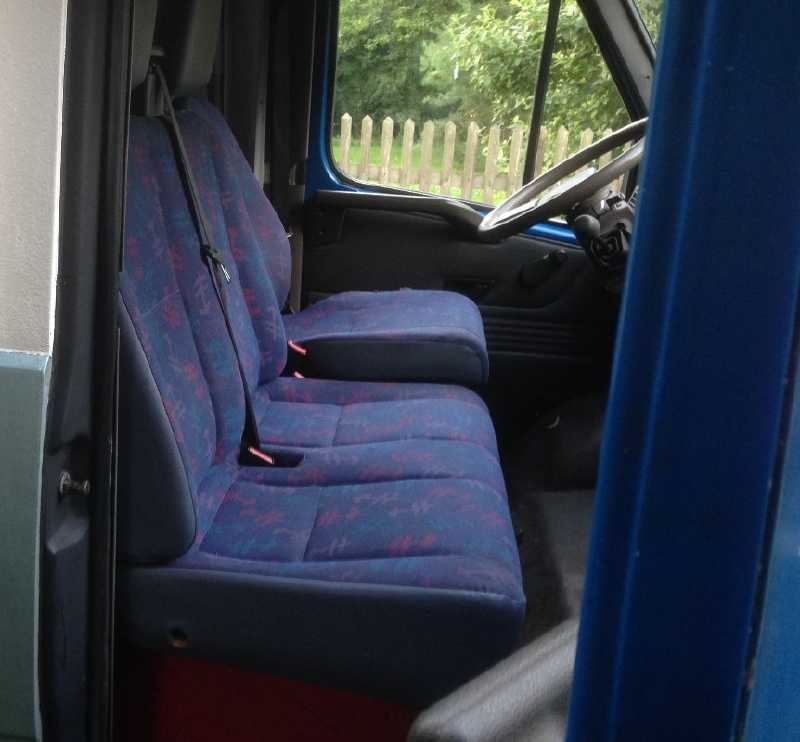

Moin Jens,
... und wie drehst Du den Beifahrersitz (-bank)? ....und wie kommst Du von vorne nach hinten? .... und was hat der TüV gesagt?

Zu drehen geht nix mehr, nach hinten geht's nur durch die Aufbautür oder bei zurückgeklappter Fahrerrückenlehne,
Und der Tüv, den hab ich nicht gefragt. Ist von einem Sprinter die Konsole etc und normale Sitze, die Originalsitzaufnahmen im Fahrehausboden haben fast gepasst.
Hinten in dier L-Gruppe hab ich schon zwei Beckengutrte, ein dritter kommt noch dazu. Dann hab ich meine 6 eingetragenen Sitzplätze.
Mir war es wichtig dort wo man sitzt rundrum Blech zu haben. Der Wohnmobilaufbau ist mir mit der Pappe, dem Alublech und den Dachlatten zu wenig stabil. Und da wir auch mal durch Felder, Wälder und anderes fahren will ich nix riskieren. Ich weiss, das ist übertrieben, aber wenn sich beim Feldwegfahren ein Ast biegt und abbricht hab ich den Rest von Ast hinten drinne...
